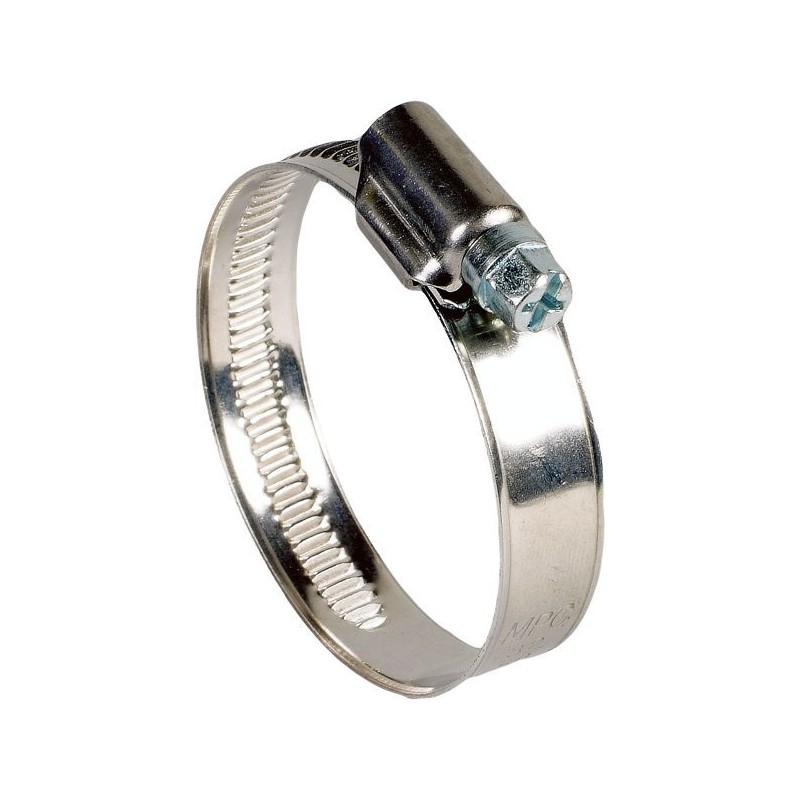

Et monter in dérailleur avec un collier autour du tube ?
C'est ce qu'on a sur notre Pino, c'est un collier pour un tube de très gros diamètre (je ne sais pas ou Hase a trouvé cela).
Il serait possible de mettre un autre tube fendu (alu ou acier fin) autour du tube du cadre et de monter le dérailleur avec un gros collier qui serre le tube fendu sur le tude du cadre pour répartir la pression sur une plus grande surface, au besoin rajouter deux autres colliers de serrage inox de plombier autour des deux extrémités du tube fendu.  Pas très élégant mais cela pourrait fonctionner.
Messages : 6947
MessageSujet: Re: Coming Out, vélo droit   Lun 25 Juil 2016, 08:31
Le mécano du bouclard y a pensé direct et a sorti le pied à coulisse.
Mais il y a plusieurs contraintes.
Le tube à un méplat, réalisé sur le cadre pour permettre au dérailleur de "rentrer" au maximum vers le cadre (le montage d'un triple a du être envisagé à la conception du vélo). Cela n'empeche pas de placer un collier mais le méplat est important donc le collier manquera de surface de contact sur un pourcentage important de sa circonférence intérieure. Bien entendu en plus de cela le diamètre est atypique.
Tout cela rend la pose d'un dérailleur avec collier plus compliqué, mais réalisable. En revanche pour l'esthétique et la rigidité, cela reste à voir.
