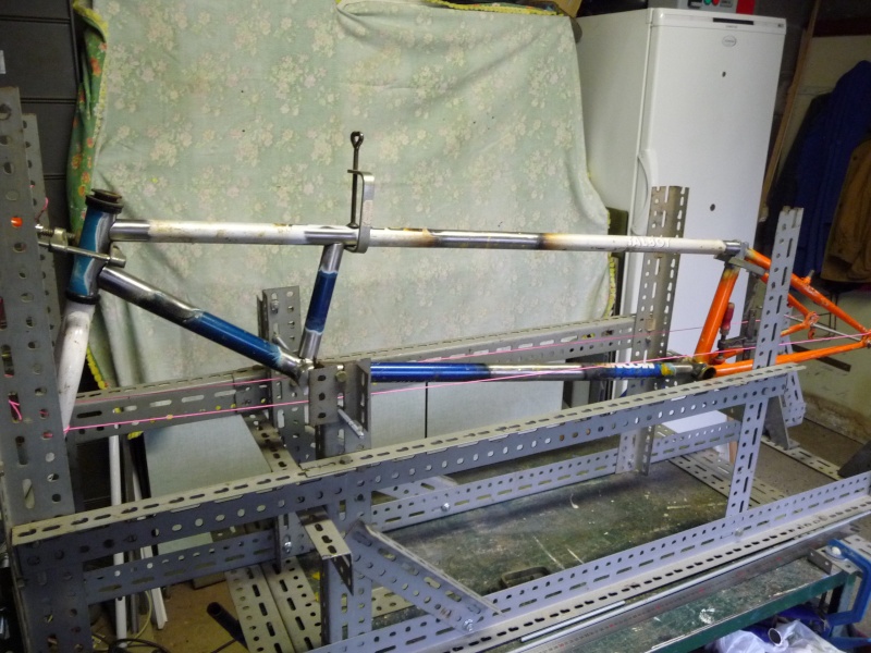

Pour commencer j'avais ça, un vélo de gosse en 20' pour la fourche et un VTT pour la partie arrière et quelques autres cadres de VTT
Premier boulot: préparer les 2 grands tubes du cadre:
Détail des tubes après avoir limé les brasures ( au brox)
J'ai préparé ensuite un support en cornière perforée et après quelques centaines de coup de limes voila le cadre prêt à souder:
La ficelle rose sert à aligner le tout.
Et le cadre soudé:

Bravo pour ce vélo, du vrai travail de pro!
Bonne idée aussi, le marbre en cornières métalliques que tu avais fait pour caler le cadre lors du soudage.
