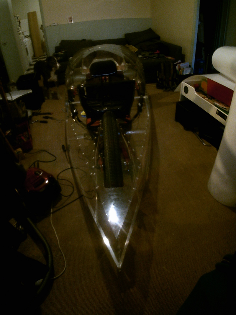

Le carénage sera-t-il amovible car il ne laisse pas beaucoup de place pour les enfants (garde au toit) et l'accès au bac n'est pas aisé?

@Samural : la "garde au toit" devrait être suffisante pour les enfants d'après leurs mesures.
quand ils toucheront, c'est qu'il sera temps pour eux de pédaler
l'avant du carénage s'ouvre, la fermeture tient par du vélcro (la bande noire qu'on voit sur le coté avant).
la charnière est simplement obtenue par le flex du polycarbonate.
@Cafouille : merci!
ça tombe bien, je vais au fab lab tout à l'heure, je pourrai en faire un sticker  Wink
je reprends cette nuit pour faire le garde-boue arrière...
edit : gade-boue arrière terminé mais il ne me reste plus de colliers. je sais où je vais aller demain dés potron-minet  Smile
matelas en mousse, sac de couchage et tente rentrent aisément dans l'aile arrière-gauche... et il reste l'aile arrière-droite, la plage-arrière, les deux ailes avant et les ailes latérales, en plus de la caisse!
ça devrait suffire pour partir en voyage, à l'aventure...

Question bête, comment acceder au coffre avec ta carosserie ?

Peux-tu préciser l'épaisseur du polycarbonate utilisé ? (et confirmer qu'il s'agit bien de polycarbonate et non de PMMA (=plexiglass) ou de PVC que l'on trouve aussi en magasin de bricolage au rayon vitrage synthétique - il existe même du PET-polyéthylène, plus facile à recycler, mais je ne l'ai vu qu'en Suisse pour l'instant).
Au pédalage tranquille sur le plat sans moteur, tu te déplaces à quelle vitesse environ ?
Enfin, pour les profils alu faible section, j'ai déjà eu de la casse sur des bricolages vélo, à cause des vibrations. Faut se méfier des liaisons, et préférer les ligatures un peu souples je pense, ce genre d'alu fatigue très vite, même lorsqu'il est à peine sollicité !

non, ta question n'est pas bête, tu es le second à la poser et ma réponse n'a pas été assez explicite, je la fais donc en image Wink
deux bandes velcro pour fermer, la charnière étant faite par le flex du polycarbonate, ainsi que la courbure pour sa rigidité une fois clos.
@pf26 : merci! c'est bel et bien du polycarbonte, en 0,75 mm d'épaisseur (etonish, nein!?)
merci également pour ton expérience et conseil concernant les profils alu, je vais surveiller. mais dans l'ensemble j'aurai pu m'en passer pour la majeure partie, à posteriori (apprenant sur le tas j'avais plus de technique à la fin qu'au début du travail sur la carrosserie).
on verra à l'usage, sur le temps.
par la suite je vais souder le polycarbonate, et ôter les colliers en plastique, avec de la colle SCIGRIP 16-SC. ça rigidifiera très sensiblement l'ensemble.
concernant la vitesse, le poids étant comparable au triporteur, il faut compter 15-20km/h sur le plat si on roule tranquille (comme un trike!?).
mais je ne l'ai pas encore essayé tel quel, je dois refixer le capteur de vitesse qui a morflé lors de la sortie entre-autre.

hier matin, après avoir déposé les enfants à l'école, j'ai fabriqué vite-fait un saute-vent et le haut de la queue, pour pouvoir me mettre en route en début d'après-midi.
Périgueux-St Astier-La Tour Blanche (avec nuitée)-Périgueux (ce matin, autour de 0°C), soit 115km (74 hier et 41 ce matin).
il y a un meilleur rendement que le trike nu et sans la caisse, c'est terrible, ça dépasse mes espérances.
il y a même un léger gain de vitesse avec le moteur.
32km/h de moyenne et 12,5Wh/km consommés, sans avoir énormément pédalé (j'ai même fait des essais avec moteur seul).
et quel gain de confort d'être protégé ainsi, ce matin ça ne m'aurait pas été possible sans carénage alors que là c'était pépère. juste un peu froid aux pieds à l'arrivée, et sur le haut du nez durant le trajet.
seul point noir, forcément, c''est quand il faut monter ou relancer : on sent qu'il a pris du poids le bébé (j'avais une caisse pleine d'outils en plus).
à coté de ça je n'ai jamais autant régénéré lors des descentes, ni eu à fournir aussi peu d'effort pour maintenir la vitesse juste en pédalant

Pour le roulage nocturne, n'es-tu pas gêné par les reflets sur les surfaces du "plexi" devant le phare, qui me semble être à l'intérieur de la "bête" ? Suspect

si, un peu, et par le cycle analyst également, en plus de n'avoir qu'un coté éclairé.
ce matin, en pleine campagne, je mettais un bras devant moi pour ne pas être ébloui en attendant que les première lueurs du jour arrivent.
c'était sport Laughing
mais je vais arranger ça sous peu, je n'ai pas bougé la lumière depuis le trike nu (d'où la position bizarre).
p.s : j'ai été cherché les enfants à la sortie de l'école avec, ils ont aimé. les autres enfants et parents aussi jocolor

J'aimerais bien voir la manière dont sont installés tes bambins: ils sont assis dans le fond du bac? Pourrais-tu éventuellement poster une photo (floutée) lorsqu'ils sont assis sous la coque?
Existe-t-il du Lexan opaque? Je pense que ça améliorerait la visibilité de l'engin.

oui, il me semble bien qu'il y ait du polycarbonate de différentes couleurs, plus ou moins opaques/translucides.
mais tel-quel il est très visible, ça contraste un peu avec tout ce qui l'entoure. surtout la nuit car il tend à refléter/briller, et diffuser la lumière également.
en principe les enfants seront assis, mais ils se sont allongés lorsqu'ils ont essayé hier.
je vais peut-être devoir faire une banquette dépliante et des ceintures à points multiples, pour selon leur humeur scratch
Diagonale
Messages : 156
Localisation : Périgueux
VPH : Cargomobile, Basman inverted, De Fietsfabriek Classic, Sunn Bmix, ......
MessageSujet: Re: cargomobile (trikeporteur, j'y crois c'est déjà bien)   Mer 15 Nov 2017, 18:41
bon, en ce moment c'est plein de "premières fois" pour moi!
première auto-construction, première fois avec un trike et un velomobile, etc...
et bien aujourd'hui c'est la première fois que je vois une m..de posée sur un pivot de direction!
l'avantage de la transparence...
-je ne vous ai pas fait de photo, vous m'en excuserez-
pile-poil sur le boulon M8 supérieur qui tient la rotule, j'y croyais pas
le désavantage du passage de roue c'est qu'il n'est pas étanche avec l'habitacle (orifice pour la biellette de direction)... bonjour l'odeur, surtout à l'arrêt, le temps que je me décide à descendre et à m'armer d'un p'tit bâton salvateur Laughing
mon autre première fois de la journée c'est de pédaler avec des 'spd'.
j'avais installé des semi-auto d'un ancien VTT et reçu dernièrement des chaussures (des Chrome), ne me manquait que les cales.
la balade cet après-midi fût donc l'occasion de l'achat d'une paire.
tout en les installant je consultais mes mails et eut la confirmation : le colis que j'attendais était arrivé au 'relay'.
du coup, ni une, ni deux, hop, les chaussures aux pieds et direction centre-ville!
dès les premiers tours de pédales j'ai senti la différence, quel gain de couple, de puissance, de confort de position et pour la conserver
par contre je suis obligé de déclipser si je veux freiner de l'arrière. mais ça le fait.
sinon ça roule toujours, pas mal en ville aujourd'hui.
la position relativement haute facilite la visibilité, ça se passe assez bien.
et les voitures ont tendance à laisser passer, un bon retour de la population locale dans l'ensemble, ça a l'air d'être bien accepté Very Happy
