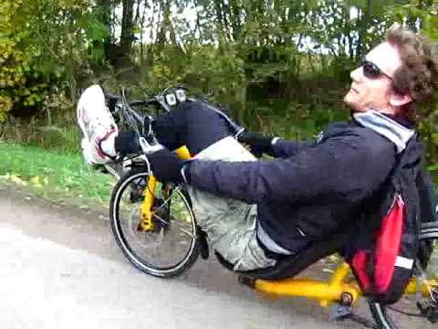

Le bachetta est disponible avec plusieurs types de guidon. Certains ont les poignées parallèles, et les autres s'élargissent vers l'arrière.
Ne s'agirait il pas du modèle parallèle ? qui est effectivement plus serré contre les jambes.
De plus, sur la photo il semble que la pédale soit très proche du pneu; est ce du 650 ou du 700 ?
N'est il pas possible d'avancer le siège, et en même temps d'allonger la bôme ?
Cela aurait pour effet ne diminuer l'interaction pédale/pneu, et également de détendre les bras.
Quoiqu'il en soit, le guidon U est plus adapté à l'orang outan, qu'au kangourou Very Happy
