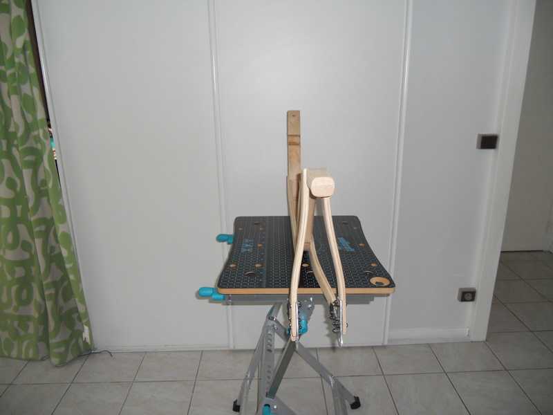

MessageSujet: Re: TD 700 en Bois   Dim 27 Nov 2016, 11:31
Une petite avancée dans mon projet de longue haleine.
Après avoir façonné les pattes de vélo, j’ai aligné et collé (tissus/epoxy) les longerons sur le gabarit.
Le cadre pèse ~3 kg .
Reste à rajouter des couches de lamelles de bois au niveau de l’axe de direction et à insérer les logements pour roulement à bille.
Des erreurs quand même :
Il est possible de réduire l’espace entre le cadre et la roue.
Au niveau de la fixation des pattes de vélo, un bandage tissus et collage époxy serait peut-être une meilleure solution. A tester par la suite.
