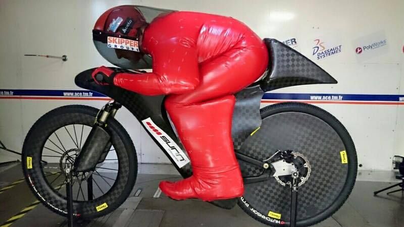

Et entre un LR ou un HR à position égale (angle d'assise), l'écart aérodynamique est important, et la vitesse différente ?
Si SI l’aérodynamisme compte; la preuve : Lol
