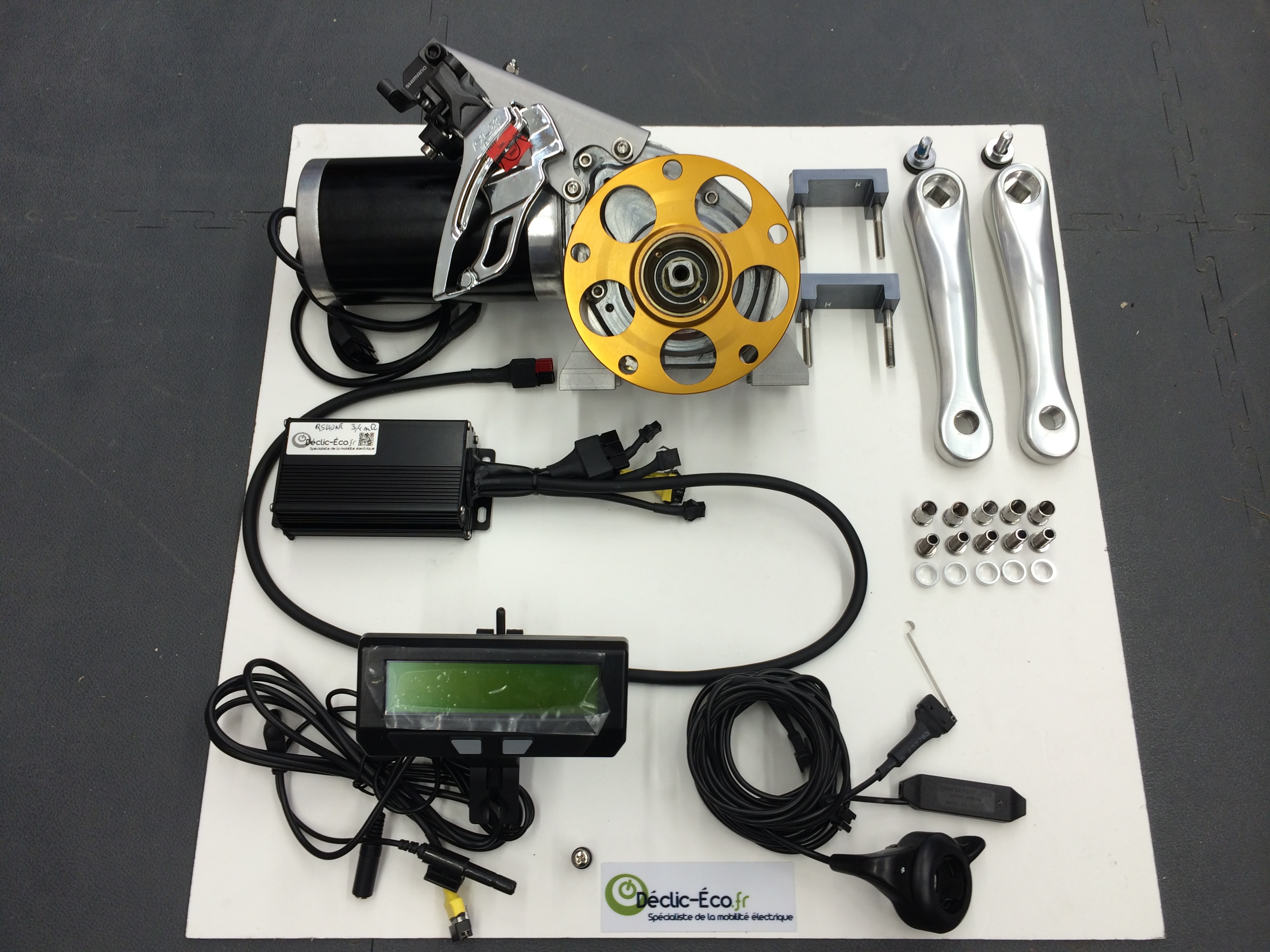

Tout début des travaux et un problème de taille à résoudre.
Installer le moteur dans le bon sens. Je n'ai malheureusement pas la place.
Si vous avez une solution, je suis preneur.

diatoun
Messages : 95
Âge : 26
Localisation : L'Auberson
Date d'inscription : 19/06/2015
MessageSujet: Re: Waw 261   Ven 04 Nov 2016, 13:07
Commencer par enlever l'ancien pédalier?

Tétras
Messages : 515
Localisation : 74300 THYEZ
MessageSujet: Re: Waw 261   Ven 04 Nov 2016, 13:22
Oui bien sure mai avant même de démonter et en ayant pris les cotes je vois bien que ça passe pas. Le cul du moteur bute contre le tube caré vertical qui vien se fixer sur la coque du Waw. Je le couperais bien mais je crain d'affaiblir la structure.
diatoun
Messages : 95
Âge : 26
MessageSujet: Re: Waw 261   Ven 04 Nov 2016, 13:27
Hmmm compliqué..
On voit pas trop sur les photos, moi je vois pas de solution à par prendre un BBS02 :/
Peut être que Déclic à une solution..

doctoto
Messages : 1041
MessageSujet: Re: Waw 261   Ven 04 Nov 2016, 13:49
s'il ne manque pas beaucoup, ne pourrais-tu pas le fixer un peu plus en avant de ton ancien pédalier et avancer un peu ton siège pour compenser?
sinon, pour reculer ton moteur, il faudrait pouvoir le fixer non pas à plat mais en position inclinée ( relevé vers l'arrière) ; reste à bricoler une pièce de serrage sur le tube qui serait plus haute que celle fixant l'avant du moteur.
Tétras
Messages : 515
MessageSujet: Re: Waw 261   Ven 04 Nov 2016, 14:06
Le siège est avancé au max et le pédalier mériterais un recul de 5cm mini. Je ne suis malheureusement pas un géant nordique.
Je pourais faire une pièce spécifique pour fixer le siège plus en avant mais je risque de me retrouver le nez contre la visière, ce qui ne serait pas très confortable. Je pourais aussi remplacer le hauban en tube alu par un autre de ma confection mais c'est du boulot à fabriquer et installer sans risquer d'abimer la coque du Waw scratch
ça va me donner du fil à tordre cette modif zutt j'avais dans l'idée de faire ça ce week-end Neutral , c'est mal barré.

doctoto
Messages : 1041
MessageSujet: Re: Waw 261   Ven 04 Nov 2016, 14:31
Dans ce cas , seules solutions : te faire allonger les jambes ou demander un échange contre un autre type de moteur. Sur mon vieux waw, j'ai un bafang qui va très bien; j'ai juste dû rectifier l'axe où s'insère la pédale droite pour la rentrer un peu plus car mon pied touchait le passage de roue ; et encore, ça passe juste et avec des chaussures sans boucle dépassant à l'extérieur, mais ça fonctionne.

MessageSujet: Re: Waw 261   Dim 06 Nov 2016, 17:14
La météo étant pourrie ce week-end, j'ai passé un peu de temps à chercher une solution à mon problème.
Je pourrais faire deux modifs du hauban sans affaiblir la structure.
Intégration du moteur avant modif du hauban
Modif 1 Je coupe le tube verticale et en ajoute deux de 40x20 pour libérer de la place
Modif 2 Je coupe le même tube et y intercale un tube rond de 100x2 Longueur 100 pour y glisser le moteur
Qu'en pensez vous?
Patnico
Messages : 442
Localisation : Loyettes (01)
MessageSujet: Re: Waw 261   Dim 06 Nov 2016, 17:39
La seconde solution sera la plus rigide, mais il faudra être précis sur la position du gros tube et elle sera dédiée à un seul type de moteur.
La première est peut-être plus "universelle" et plus facile à réaliser.
Je ne me rends pas bien compte de ce qui est le plus facile à faire sur place .
Tétras
Messages : 515
MessageSujet: Re: Waw 261   Lun 07 Nov 2016, 15:16
J'ai posé la question à Katanga et ils m'ont répondu la même chose. La seconde solution serait la meilleure. Mais ils ne trouve pas satisfaisante les deux solutions. Je dois encore scratch
J'ai aussi contacté Déclic eco pour voir si ils ont une .
J. D'Alès
Messages : 1554
Localisation : Genève suisse
VPH : Milan SL Mk3 no 12
MessageSujet: Re: Waw 261   Lun 07 Nov 2016, 16:51
Personellement, je démonterais l'ensemble de la bôme aluminium, et de là, j'en reconstruirais une nouvelle en tenant compte des points de fixation et des cotes générales. Je conserverais l'enceinte sans la modifier. Peux-tu mettre qques photos de cette bôme?
Tétras
Messages : 515
MessageSujet: Re: Waw 261   Lun 07 Nov 2016, 17:16
Pas de problème, déja fait, dix messages plus haut Wink
Messages : 3722
MessageSujet: Re: Waw 261   Lun 07 Nov 2016, 18:38
Magnum a écrit justement "Chaque solution présente des avantages et des inconvénients"
sans garantie pour la chaine cinématique, tu peux monter le moteur tout en avant, et être astucieux pour ramener le mouvement sur ton plateau actuel ( chaine primaire et manivelle droite sur RL ),
mettre un plateau à gauche du moteur et le même plateau à gauche de ton pédalier actuel (sous réserve de possibilité d'alignement correct, sinon jouer sur la longueur de l'axe du boitier) ainsi tu reproduis ton pédalage à l'identique sur l'axe moteur
tu conserves tes plateaux et dérailleur
la tension de la chaine primaire se fait en glissant le bloc moteur sur la bôme
je suis passé du moteur pédalier au moteur-roue, je ne regrette pas, pratiquement plus de changement de rapports et avec le poids ajouté au centre de la roue arrière, nette amélioration de la tenue en virage

doctoto
Messages : 1041
MessageSujet: Re: Waw 261   Lun 07 Nov 2016, 23:56
elle te plait pas ma solution consistant à faire remonter l'arrière du moteur sur le tube vertical? il se retrouverait à +- 45°et ça permettrait de pas mal le reculer et ça me semble plus simple de réhausser la fixation arrière du moteur que de couper la bôme. Le seul problème peut être le dérailleur avant mais personnellement, depuis que j'ai un moteur, je n'ai plus qu'un plateau (d'autant qu'il existe des cassettes avec des pignons immenses aujourd'hui). Après, ce que j'en dis...
Tétras
Messages : 515
MessageSujet: Re: Waw 261   Mar 08 Nov 2016, 07:51
Cette solution n'est pas simple non plus. Elle nécessite de devoir démonter le moteur pour usiner le carter alu sur lequel sont monté les pattes de fixation et le dérailleur. Du coup je n'aurais plus de garanti sur ce moteur.
