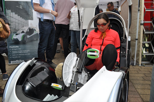

Quelques info sur le Podbike dans les comptes-rendu du SPEZI 2018:
http://velorizontal.bbfr.net/t23326p50-spezi-2018-28-29-avril.
Avec des remarques concernant le système qui impose de pédaler "dans le vide" avant que l'engin se mette en branle (vers l'avant ou l'arrière selon le sens de pédalage). Ce décalage est à la limite dangereux pour pouvoir s’insérer dans la circulation d'autant que le Podbike cible essentiellement un usage citadin-urbain.  Bon ce sera probablement résolu avec le développement de la chose.
Par contre c'est surtout un problème du au fait que vouloir/devoir développer quelque chose de nouveau mais en respectant les règlements en cours (donc anciens) est bien souvent incompatible.
Dans le même "genre" que le Podbike, il y a le Twike qui existe depuis longtemps... Mais pour que ce véhicule puisse rouler sur les routes, il a bien fallu qu'il soit considéré comme un véhicule motorisé.  En Belgique il est immatriculé comme une ... moto ... ceci montre bien le décalage entre législation et développement!
Le Podbike est toujours prometteur et répond apparemment à un besoin réel de véhicule propres, légers avec habitacle pour un usage citadin-urbain. Surtout si le prix annoncé restera le même.
Cela dit, je reste convaincu que le Twike répond à plus de besoins que le Podbike car pouvoir utiliser le même véhicule pour divers type de trajet (même sur courte distance sur l'autoroute si nécessaire) reste un plus... mais, hélas, pour un budget quasi 10x plus élevé...

La partie supérieure de la carrosserie se tordait dans tous les sens à l'ouverture par manque de rigidité: ce sera un point à améliorer pour éviter la casse en cas de coup de vent lors de l'ouverture.
En ce qui concerne la ventilation, on pouvait remarquer un déflecteur muni d'ailettes, devant le pédalier en dessous du pare-brise (voir photo) , déflecteur qui cachait un ventilo de dimensions relativement importantes. Il devrait donc servir au désembuage et à l'aération par temps chaud. Reste à voir s'il sera assez efficace...
