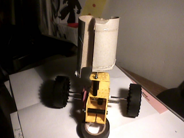

pour commencer je suis toujours en admiration devant les constructions amateur présentées sur ce forum - tout cela me semble hors de portée! Déjà un trike c'est magnifique, avec une voile cela fait rêver et certains vont même jusqu'à se faire assister via des panneaux solaires et une éolienne...
En mélangeant tout cela, il m'est venue une idée
Quelqu'un a-t-il déjà entendu parler d'un vélo avec assistance éolienne, avec un axe vertical du type Darreus? L’intérêt de cette éolienne est qu'elle ne doit pas s'orienter face au vent, donc fonctionnerait indépendamment de l'orientation du vélo par rapport au vent. J'ai fait un petit bricolage pour illustrer le principe :
Si vous avez des infos sur un modèle de ce genre, je suis preneur!
Sinon, qu'en pensez-vous?

Le Whike est un trike delta à assistance par voile, donc oui ça existe.
Par contre avec un rotor à axe vertical, en cas d'absence de vent, le problème est que ça va te créer une résistance à l'avancement, à moins de pouvoir mettre ton rotor "en drapeau", mais en Savonius il va quand même rester un sérieux inconvénient sur le Cx.
La voile, tu peux au moins la mettre de profil pour minimiser la résistance à l'avancement s'il n'y a aucun souffle d'air.
Ah au fait, ce que tu as fait là avec les 2 demi-tonneaux, c'est un Savonius et pas un Darrieus. Le Darrieus c'est le truc qui ressemble à un batteur à oeufs.

Bah, si ya pas de vent, il suffit de mettre un ventilateur pour faire tourner le machin. Laughing
Sinon, l'éolienne, qui remonte grave le centre de gravité du trike, c'est une bonne idée, surtout dans les lignes droites! En plus on deviendrait vraiment visible, du coup.

Avec ton Savonius il te faudra un système mécanique pour transmettre la relative puissance vers les roues.
Et quand tu t'arrêtera au bistrot tu auras tout intérêt à haubaner ta machine.
