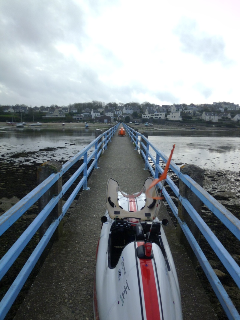

Le passage de la passerelle qui mène au Conquet.
