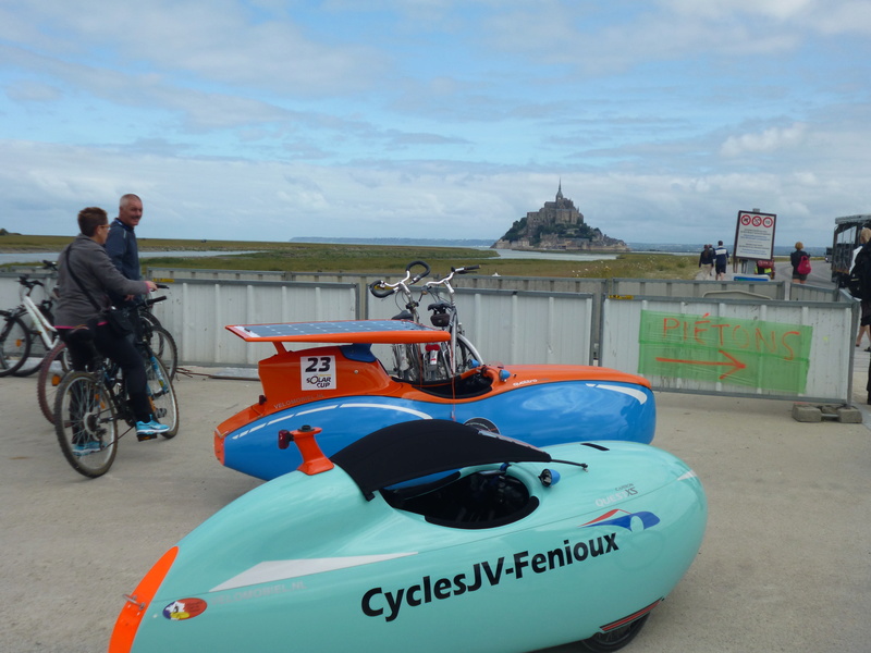

Aujourd'hui passage du coté du mont Saint-Michel, usine à touristes, nous n'avons pas poussé la porte.
