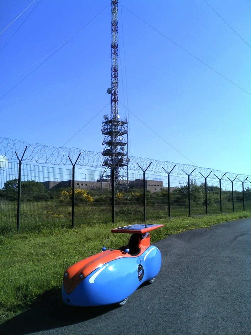

Aujourd'hui direction Nantes, première étape Josselin 191km, 1570m de D+.
Passage obligé à Roc'h Trévezel, il fait un temps de panneau solaire.
Descente via Huelgat, c'est plus bucolique mais aussi plus ombragé, arrêt à la cabane bleue pour s'hydrater.
J'ai éviter le passage par Carhaix parfois un peu pénible avec la circulation.
Passage donc par Plounevezel et Treffin sauf qu’il y avait une déviation, j'aime pas les déviations mais alors pas du tout.
Arrêt chez Joël et Martine pour un petit coucou, je passe moins souvent par là maintenant. Joël a un kett handbike avec assistance Déclic-eco.
Il est souvent embêté avec les câbles électriques de commande (accélérateur, frein) qui cassent car il bougent beaucoup avec le maindalier. Quelqu'un aurait un remède ?
Production solaire 532Wh malgré les nuages et les routes ombragées, pas mal, il tient ses promesses ce panneau. J'ai consommé 945 WH, il faudrait donc un panneau de 180 Wc pour atteindre l'autonomie.
