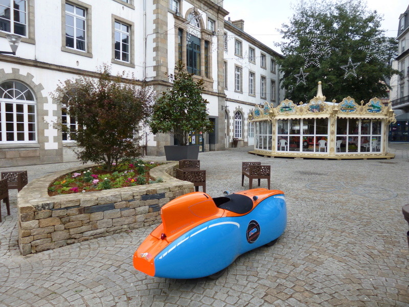

Puis direction Morlaix pour la pause de midi.
