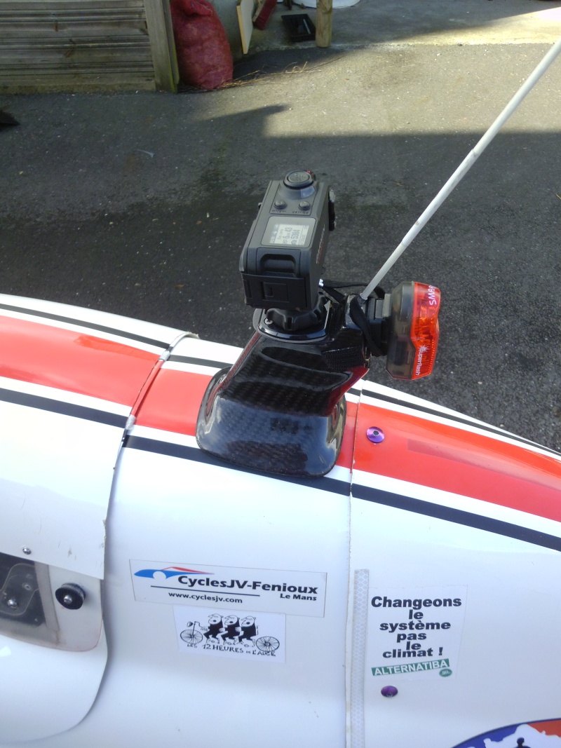

Intégration de la Garmin sur le Waw.
Avec branchement permanent sur la batterie du VM, autonomie illimité.
Un des avantages de cette caméra en plus de la commande par smartphone avec vision sur l'écran ou par le gps.
En plus ça fait de belles images. Very Happy Possibilité de filmer en boucle, avec l'alimentation permanente c'est un plus.
Quand la caméra n'est pas en place, une lampe d'éclairage avant, surtout utilisée en flashlight, est fixée sur le mât.
