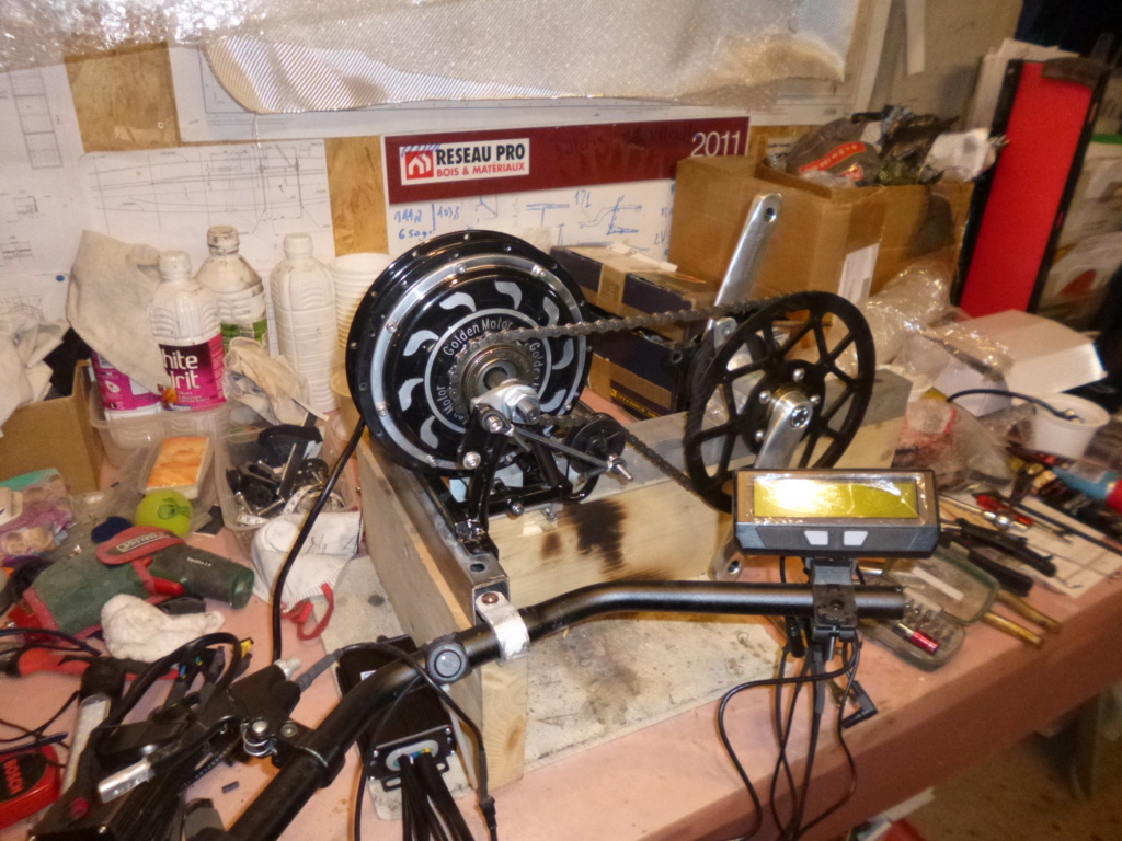

Justement Zapillon c’est ce qu’il me faut, si tu mets un moteur roue arrière il faut mettre la roue libre côté gauche et faire tourner le moteur dans le sens inverse.
Cavallo, j’ai modifié les paramètres du ÇA V3 comme tu préconisais et ça fonctionne, fallait juste savoir que ça se trouvait là.

MessageSujet: Re: Pederrodek (Quattrovelo#9) & Skoul ar pevarzek (Milan SL MK1 #14)   Jeu 28 Juin 2018, 11:05
Salut Cavallo, en fait le moteur est fixé sur un support devant le pédalier. Il entraîne la pedale de gauche qui comporte un plateau avec roue libre.
Donc si tu pédales tu n’entraine pas le moteur par contre quand le moteur fonctionne il entraîne le pédalier donc obligation de pédaler.
Un petit moteur trouve sa place plus facilement dans le nez.
Il y a trois montages similaires qui fonctionnent actuellement, deux sur Quattrovelo et un sur Strada.
Le Quattrovelo de l’ami John a un Schlumpf et il voulait le conserver, j’ai donc fait usiner la pédale de gauche pour y mettre un insert permettant de visser la roue libre du plateau.
Là il s'agit donc du moteur arrière de l'ami John (plus de moteur avant chez cycloboost donc on s'adapte).
On voit le schlumpf avec sa roue libre
La roue libre sur le moteur ne sert à rien puisqu'il y a une roue libre sur le plateau.
Ce moteur fait plus de 5kg, il y aurait donc un bon kg à gagner avec un grintech. Ceci dit il est super ce moteur et sa vitesse de rotation est inférieure à 8rpm/v.

D'accord, super avec les photos, c'est très clair.
Un moteur direct ne sert donc à rien dans ce cas, et un réducté ferait aussi bien l'affaire, pour peu qu'il ne soit pas bruyant.

Il revient à ses premiers amours, le moteur Golden est réparé.
il sera remis en place demain.
Il faut surtout remettre le Bafang sur le XS de madame.
Messages : 4978
MessageSujet: Re: Pederrodek (Quattrovelo#9) & Skoul ar pevarzek (Milan SL MK1 #14)   Mer 04 Juil 2018, 23:19
Voilà c'est fait, le Golden motor est en place, c'est reparti pour 25000km. Very Happy
Le flasque du moteur arrière est identique, 2,3mm d’épaisseur, seul l'usinage du bossage axial est différent pour permettre le montage d'une cassette à visser.
