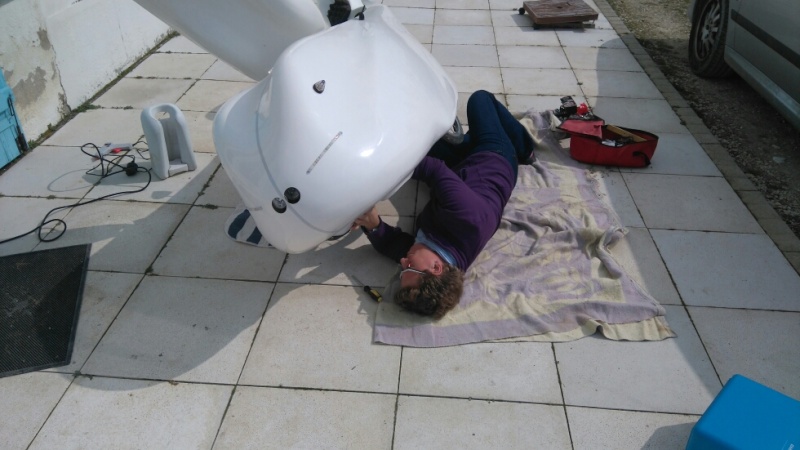

En attendant le milan de Laurent roule très bien quand il passe au stand comme ici samedi dernier.
En effet Laurent s'aperçoit que les plateaux ont un jeu latéral... bonjour la qualité du montage!....
Ici la mécanicienne de charme s'active:
et hop les plateaux sont resserrés.

bon ben Sylvie a démonté le dérailleur après une opération sous marin dans le milan...
il n'était pas serré non plus !!!!!!!!!!!!!!!!!!!!!!!!!
En fait rien n'était serré dans ce VM, bor...l
J'ai eu confirmation chez un pro du vélo qu'une cassette 10 vitesses avec un dérailleur 10 vitesses... on enlève pas une denture à la cassette on laisse les 10 vitesses car les butées travaillent et finissent par céder !
Donc j'ai la confirmation que j'ai acheté ce Milan chez un pseudo pro ...   j'en ai pour 80 € de pièces rien que pour le dérailleur et la frustration de ne pas pouvoir rouler ...
