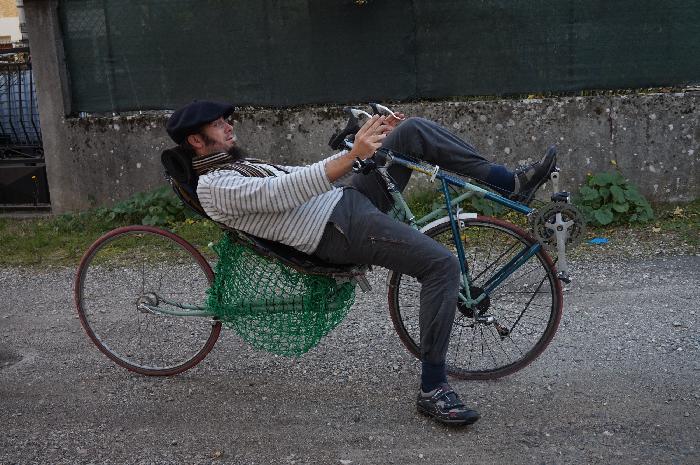

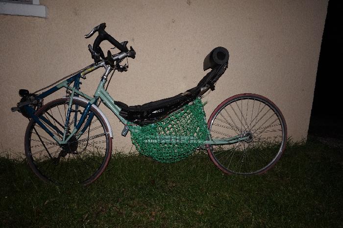

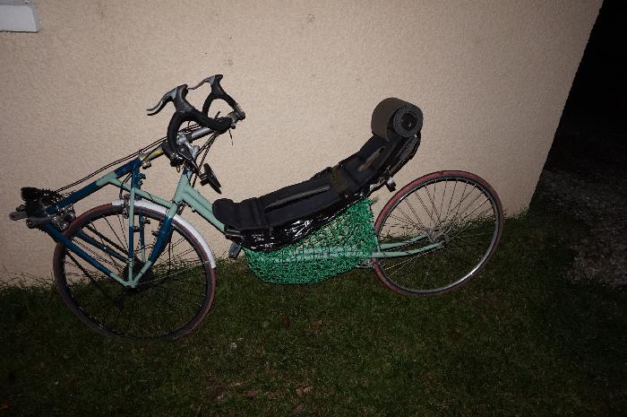

Après Proto2, La mule, la Guimauve voici mon nouveau TD TafTaf qui comme son nom l'indique sera pour le vélotaf.
j'ai modifié un peu la géométrie par rapport à la guimauve, j'ai fait un mixte entre le Proto2 et le vendetta. ce qui donne très agréable a conduire (on verra s'il tient sur la durée).
Pour la première fois, j'ai réussi à respecter la géométrie voulu a la conception.
Je suis assez content du guidon, qui comme le vendetta est fixé sur la potence, mais peut s'avancer et se reculer.
J'ai ajouté un filet de peche pour les bagages sous le siege, ça fait beaucoup parler les curieux Smile
je ferais d'autres photos quand il fera jour.

quelques détails :

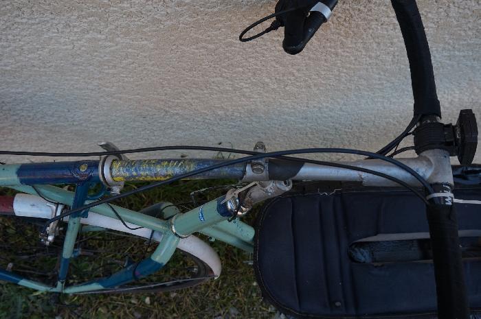

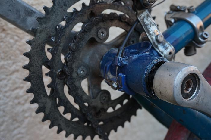

j'ai soudé un bloc cable (je sais pas trop comment ça s'appelle) pour le dérailleur avant

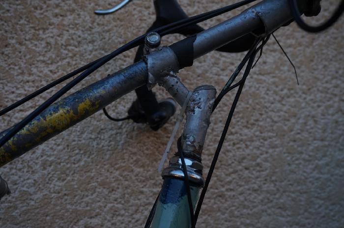

pour la potence, j'ai pris un vieux guidon de VTT quasiment droit inseré comme une tige de selle.
j'ai soudé une potence au bout pour tenir le guidon corne de vache.
Comme je fais principalement de la récupération pour la construction, j'ai des gachettes VTT, qui ne tiennent pas sur un guidon course. du coup j'ai ajouté des poignées
A l'usage, le changement de vitesse est très proche de la main, c'est sympa.
une dernière pour la position sur le vélo
Messages : 5642
MessageSujet: Re: TafTaf (TD 2*700)   Sam 31 Oct 2015, 20:58
Il est très long, non? Pas trop souple sur la rue AR? A moins que cela ne donne du confort.
marau
Messages : 350
MessageSujet: Re: TafTaf (TD 2*700)   Sam 31 Oct 2015, 21:08
oui, il est long 136cm d'entre axe, plus court de 5cm par rapport à la guimauve.
ça permet d'être vraiment couche et de ne pas avoir de problème de motricité

le guidon ne te parait pas trop haut et éloigné scratch

@Alex, en fait j'ai pas répondu a ta question Smile non pas de problème de rigidité. j'ai une barre sous le siege qui rigidifie le tout.
@Marcel, oui le guidon est haut, mais ce n'est pas génant, la conduite est assez proche du vendetta.
Sur le vendetta, mon guidon est loin presque trop. mais bon on s'y fait.
Avec cette hauteur ce qui est appréciable, c'est qu'il ne me tape pas dans les cuisses pour tourner. Je retrouve la maniabilité du Vendetta contrairement a la guimauve ou bonjour les cuisses Sad
@rico, la peinture ? bah il est peint déjà Smile
l'effet zebré c'est voulu, c'est vrai ca fait pas très fini, mais c'est mon style  jocolor

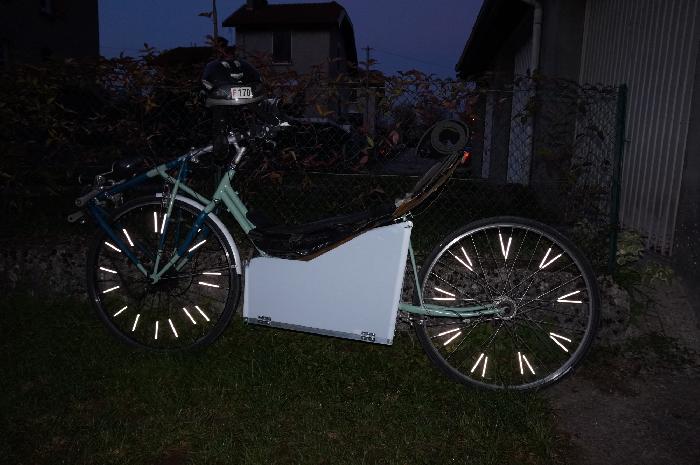

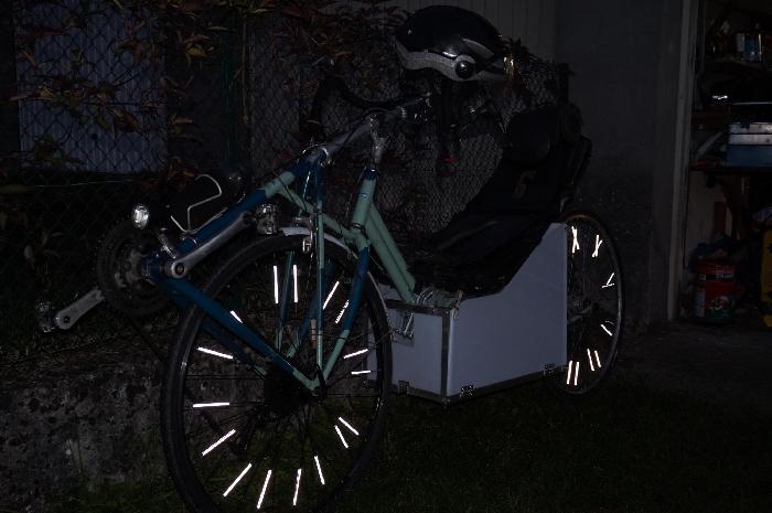

Aujourd'hui, enfin utilisation en condition réelle avec la pluie, j'ai rajouté mon airzone + des reflecteurs sur les rayons.

Quelques ajustements, le filet de peche était trop souple, mon sac touchait par terre.
J'ai fait un coffre sous le siege. Armature en alu et paroi en plexiglas blanc.

Une photo en plein jour serait intéressante.
Messages : 1863
MessageSujet: TafTaf (TD 2*700)   Dim 15 Nov 2015, 11:21
Hé hé !! BRAVO MARAU !! et vive le TD ! le coffre est bien placé ( pas tres aéro quand meme )
