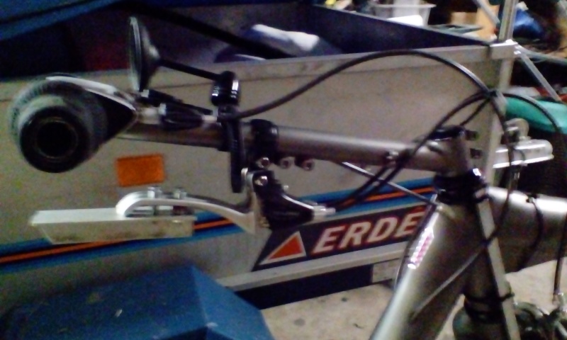

En rajoutant cette petite baguette en alu (expérimental) entre le tube de dir. et le moyeu je n'ai quasiment plus de balancement ni de bruit et les rayons sont protégés ( le revêtement noir est bien attaqué)...
Si € => fourche a deux brins...
Poste de pilotage dégagé avec frein m5 maison a 0€ avec 2 petites cornières en alu...
Reste a virer 10 cm de gaine et ça sera très bien.
