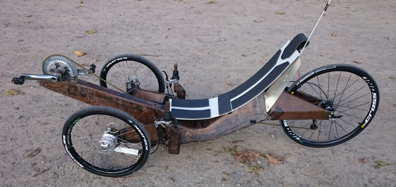

bonjourbonjour
Mon 2e trike dessiné et fabriqué à la maison (voir mon 1er ici: http://velorizontal.bbfr.net/t18276-velomobile-autoconstruit-le-chantier )
J'ai roulé une cinquantaine de bornes et tout s'est bien passé.
Pesé avec un pese-bagage je lis 13kg. Environ 1000€, dont 800€ de pieces velo et 200 de composites et divers autres materiaux et quincailleries. Construction en composite résine epoxy biosourcée avec fibre de lin sur pain de polystirene extrude. Cette technique de construction est nettement plus gratifiante que celle mise en oeuvre dans mon 1er trike: moins de travail pour de meilleurs résultats. J'ai mené tout le travail dans mon appart, mais avec un masque respiratoire et dans une pièce séparée et aérée: les chiottes.

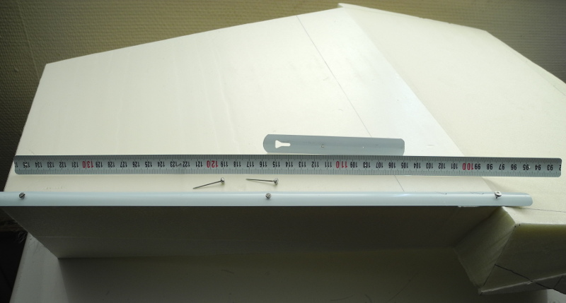

Fabrication du volume du chassis: morceaux de polystirene assemblés à la colle à bois. Puis la coupe se fait avec un fil chaud monté sur un U fabriqué en tube d'évacuation
d'eau. La cornière alu me ser de butée de coupe.
Autre système pour les butées de coupe: des segments coupés d'un mètre enrouleur et maintenus en place par des épingles acier

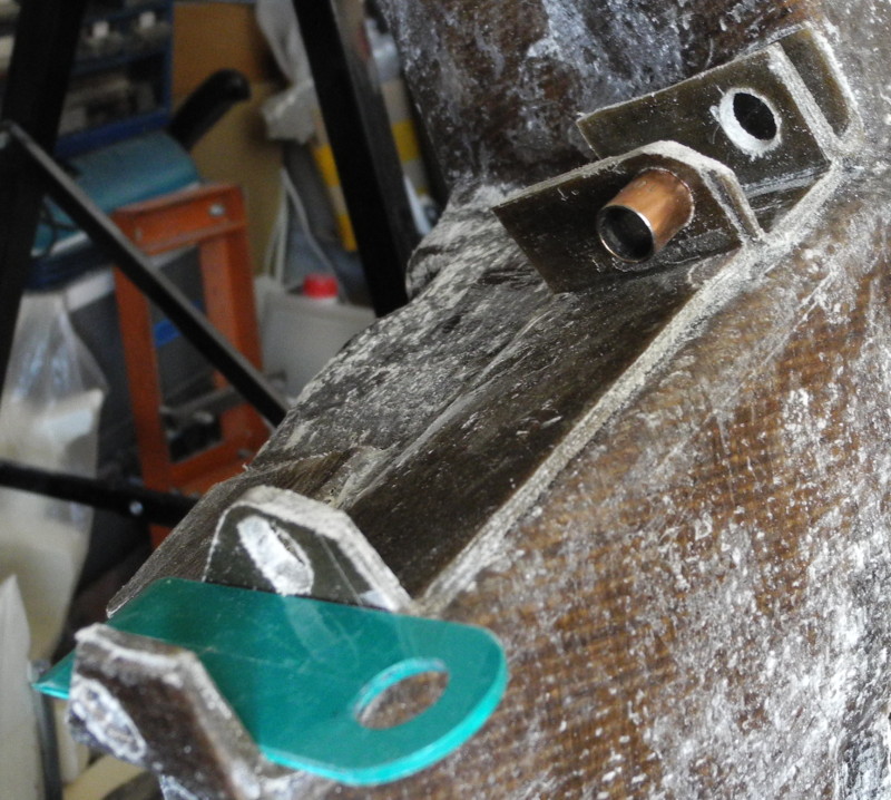

Montage des tubes acier pour l'articulation sur les bras de suspension avant.
Les pattes dans lesquelles seront montés les tubes d'articulation de suspension du bras arrière.
même chose sur le châssis pour les bras avant

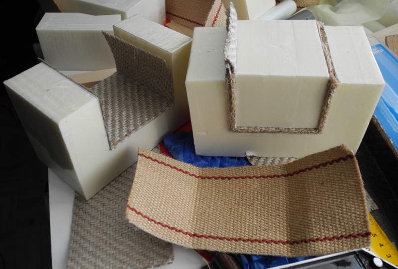

Réalisation des pattes de fixation des fusées des roues avant. Je fabrique 2 U en enserrant des couches de fibre dans deux pièces de polystyrène.
Les tubes d'articulation des bras de suspension avant.
Positionnement des bras de suspension avant sur le châssis.

Ah oui beau boulot, félicitations.
Pour aller jusqu'au bout des matériaux naturels tu aurais pu utiliser du balsa pour le noyau. scratch
Messages : 3375
MessageSujet: Re: trike autoconstruit epoxy lin 13kg   Lun 26 Oct 2015 - 8:44
Très original. Il a l'air suspendu, par quoi ?

MessageSujet: rapide bilan après 150km de route et idées pour la suite   Lun 9 Nov 2015 - 0:35
J'ai roulé suffisamment pour me rendre compte que globalement je suis satisfait de mon trike. Je ne regrette pas le travail fourni ni les dépenses engagées. Ce trike ci marche nettement mieux que le premier que j'avais construit. La vitesse moyenne est supérieure et l'engin reste stable. Je roule sensiblement plus vite qu'avec mon vélo droit type course, exemple: 30 minutes au lieu de 40 sur un même parcours. On est souvent à 30km/h et on atteint le 40km/h quand ça descend un peu. Avec mon premier trike je faisais des pointes à 50 mais vraiment en descente et c'est le carénage qui faisait la différence. Pas de gros pépin à corriger. Régler le train avant est un peu laborieux mais on finit par y arriver. Petite réserve sur le siège: pas assez respirant, même si j'ai collé des boudins de mousse plus épaisse entre temps.
Je me demandais où allait apparaître un problème et c'est effectivement là où j'étais inquiet que ça s'est produit:
C'est le bras de suspension avant droit. Je l'ai cassé aujourd'hui en ratant mon entrée sur une piste cyclable sur trottoir: la roue gauche est restée sur la chaussée et j'ai essayé de lui faire monter le trottoir de force façon pilote d'essai qui pousse le matériel à bout. En fait ce qui s'est produit est logique: on voit que le bras de suspension est fait en 2 parties qui sont simplement collées mais qu'il n'y a pas de continuité dans les fibres. Je vais donc recoller puis repasser des épaisseurs de fibre qui fassent la jonction continue entre les deux parties. Et d'ailleurs même si l'autre bras de suspension avant est sorti indemme je prévois de le renforcer idem. J'en profite pour passer une annonce: si quelqu'un du côté de Nantes a du durcisseur pour epoxy, ne serait-ce que 100g, je suis preneur. Car il me reste environ 200g de résine mais sur les 4kg de produit que j'avais acheté eu tendance à doser le durcisseur un peu fort. Et je vais éviter d'acheter un kit complet de produits vu ce dont j'ai besoin.
Alors, quoi de prévu pour la suite? Je prévois un siège en treillage de sangle pour améliorer l'aération du dos, bordel! Dans l'idéal je me cuisinerais effectivement bien un lit douillet avec une coque en composite et des molletons avec circulation d'air. Mais je vais attendre un peu avant de remettre le nez dans du gros boulot de résine. Et j'ai bien envie d'essayer la couture de sangle. Ce qui m'ébulitionne c'est l'idée de construire un carénage. J'en suis aux gribouillis sur ordi (inkscape) mais je commence à avoir quelque chose qui se tient. J'ai trouvé du coroplast gratis grâce à des employés d'une chaîne de meuble. Si mes autres activités m'en laissent le temps je pourrais passer à l'action d'ici quelques jours. Je prévois un carénage léger, démontable et en 2 parties, stockable dans mon appart. J'ai potassé quelques docs, notamment grâce à des liens trouvés sur le forum. Et je me rends compte que je n'avais pars la berlue, qu'il m'est bien plus facile de dépasser 30km/h par vent favorable qu'en luttant contre. En gros avec un trike on a une aérodynamique de boîte à chaussure qui est plus basse qu'avec un vélo droit. Mais il reste encore à concevoir une aérodynamique.
