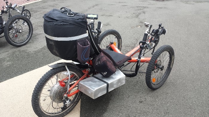

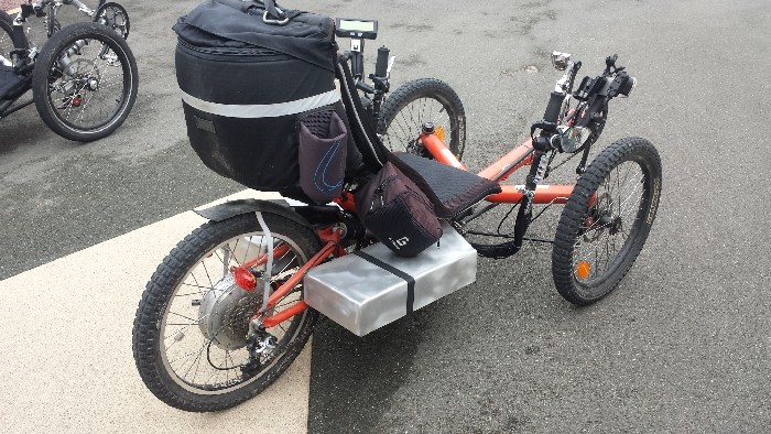

Coucou,
En 2008, j'ouvrais ce topic: http://velorizontal.bbfr.net/t7007-moteur-cyclone-sur-un-scorpion-fx
Que le temps passe vite  Shocked
Comme j'ai du temps en ce moment (problème de santé...), j'avais envie de vous montrer l’évolution de ce trike que je possède toujours avec grand plaisir.
Je l'ai passé en moteur roue Ezee (roue libre). Je lui ai greffé des batteries LiFePo4 (2x48V) que j'ai protégé avec des boites alu faites maison. (C'est ma lubie en ce moment les boites alu   http://velorizontal.bbfr.net/t11117p15-cyclonesupport-batterie-sur-catrike#482024)
J'ai aussi confectionné un sélecteur de batterie électronique à base de MOSFET qui permet de choisir une batterie ou l'autre à l'aide d'un simple petit interrupteur basse intensité. Et cela grâce à l'aide de Silicium81 http://vae-tech.forumactif.org/t15-un-interrupteur-a-mosfet#41  et de pas mal d'heures d’expérimentation afin d'arriver à un truc qui marche vraiment bien
Le sélecteur de batterie electronique protégé dans un boitier alu  Laughing  ainsi que les 2 prises de charge.
Messages : 3566
MessageSujet: Re: HP Scorpion FX assisté avec boites alu et selecteur batterie electronique   Ven 23 Oct 2015 - 12:34
Effectivement du travail propre et efficace .
Tu dois avoir une sacrée autonomie Question Cool . Et tu peux passer partout avec ça Wink .
