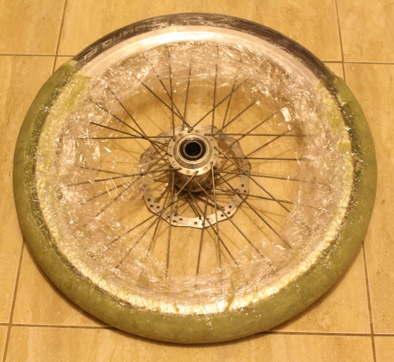

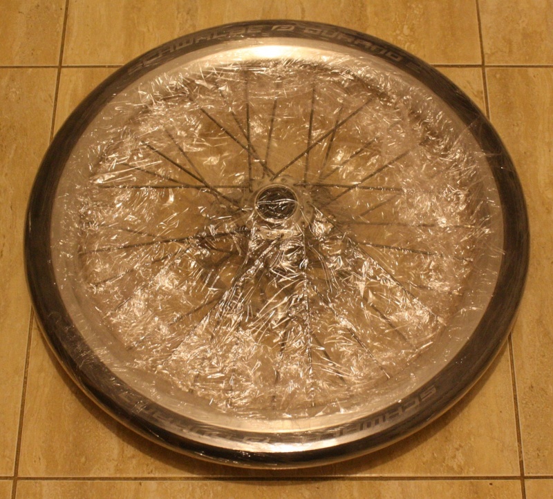

La roue sur laquelle sera moulé le master :
Protection du pneu avec du film étirable :
6 couches de mat 300g/m² + 1 couche de tissu d'arrachage 85g/m² :

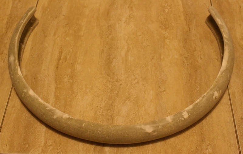

Le master du garde boue est finalisé. Very Happy
7 couches de mat de verre 300g/m² supplémentaires ont été stratifiées sur le master. Il fait maintenant environ 10mm d'épaisseur.
Une couche de scotch d'emballage en guise de démoulant :

Je vais stratifier 6 couches de mat 300 g/m² supplémentaires. Ça me fera un master d'environ 10mm d'épaisseur, et donc à terme un écart entre le garde boue et le pneu de 10mm environ.
Si ça ne suffit pas, j'épaissirai encore par la suite.

J'ai profité du week end pour stratifier 7 couches de mat de verre 300g/m² supplémentaires sur le master. Il fait maintenant environ 10mm d'épaisseur. Yapluka poncer !

Ça n'avance pas très vite, mais ça y est, le master du garde boue est finalisé. Very Happy
Le premier garde boue devrait être stratifié demain. Je vais faire un premier essai avec 2 couches de mat de verre 300g/m².
Si ça donne satisfaction, on pourra passer aux garde boue définitifs avec 3 couches de carbone 200g/m².

Le garde boue était encore un peu souple. J'ai stratifié 2 couches supplémentaires de fibre de verre 200g/m², maintenant c'est nickel. Un petit coup de peinture noire : ça fait plus fini, en attendant la version carbone.
Poids du garde boue fini et peint : 88g.
Avec la patte de fixation ( à optimiser, en acier épaisseur 5mm...) et la visserie : 142g.
