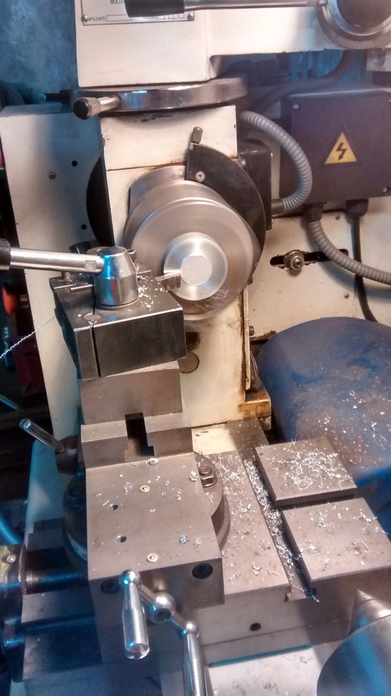

Aller, un peu de mécanique pour avancer légèrement cette construction.
Train arrière:
Usinage pour le pivot:
surfacage:
percage:
usinage:
fraisage:
chauffage:
A suivre....
