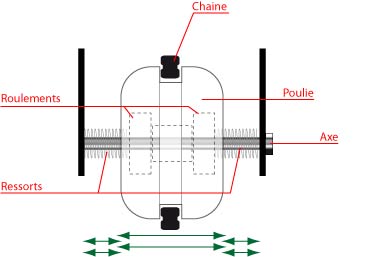

Pour revenir sur le centrage de la roulette, j'avais penser à ça
Ca pourrait bien le faire pour dégager le probleme de centrage de nos poulies. Vous en pensez quoi ?
Meu non , meu non ba ba balala meu non meu non ba ba balala !!!J'tai parlé sur ce fil d'une poulie faite avec un pignon 15 dents !!!PLUS DE PROBLEMES ! Mais tu fais CE-QUE-TU-VEUX !! Wink
Haha ! Effectivement j'avais zappé cette solution ! Milles pardon cher M. Amgoun jocolor Exclamation
Ca sera moins compliqué à réaliser? Plus fiable que les ressorts (je parle de ressorts bien "sérrés" quand même, genre qui autorise le mouvement que sous effort intense de la chaine...) ?
Je demande ca parce que du côté de la réalisation, je serai plus apte a utiliser les ressorts, mais si Amgoun, je te donnais les dimensions, tu saurais m'en faire parvenir une s'il te plait? Ca serait "trop d'la balle" parce que la, je reviens de quelques kilometres aux commandes de mon VH, et ma belle poulie qui marchait impec voir la, s'est pété exactement comme les autres, le problème vient donc bel et bien de la chaine trop tendue (un peu détendue, ca a tenu un peu, donc...), comme le disait Jéjon. Dégouté, j'ai ranger le KMX pour mon VTT, avec tout de suite la sensation selle-dans-le-cul (JE-VEUX-MON-TRICLOU !!!).
Alors, la solution du pignon me semble la meilleure, mais moins accessible pour moi que les ressorts (enfin, si ils sont viables), niveau fabrication. Amgoun ? I need your help ! Laughing
