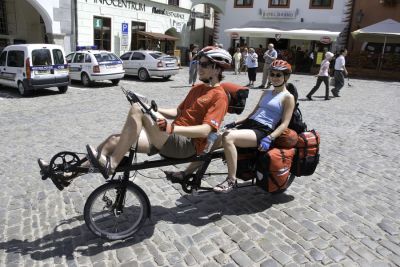

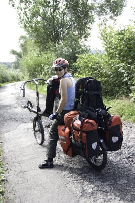

Après échange avec angebe qui m'a fait part de son besoin, je suis tombé sur ce fil de discussion.
Du coup, pour répondre à Fleur, je viens de mettre à jour la page http://www.velofasto.fr/products/tandem-azub-twin/ avec notamment une photo montrant un AZUB Twin avec 4 porte-bagages, permettant ainsi de mettre jusqu'à 8 sacoches latérales... sans compter la possibilité de charger le dessus du porte-bagages arrière, de mettre deux sacoches de siège, une sacoche de bôme,...
Ceci dit, ce n'est pas une raison pour emmener toute sa maison avec soi, il faut savoir rester raisonnable sur la quantité et le poids des bagages.
Voici par exemple ce que nous avions comme chargement pour voyager deux mois avec mon fils :

Je roule sur le nouveau Twin depuis plus d'un an maintenant.
Le pb de taille du pilote se pose selon moi uniquement au démarrage.
Ce vélo est très stable en roulant.
Mais, ne pas oublier comme ça a été dit, que c'est le pilote qui maintient l'équilibre au démarrage.
Je fais 1m78. Le temps que ma femme s'installe, clippe ses pieds et positionne les pédales, j'ai les 2 pieds au sol, et soit déjà couché , soit assis.
Tant que tu restes assise, ça va.
Quant tout est prêt , je pose un pied sur la pédale en haut.
C'est là qu'il faut être vigilant.
Il arrive à ce moment que ma femme bouge, déséquilibrant le tandem.
Et dans cette position , couché avec 1 seul pied au sol, c'est délicat.
D'autre part,il y a des cas ou seule ma femme pédale. C'est des passages étroits par exemple. Mois je fais comme sur une draisienne.
C'est sécurisant.
