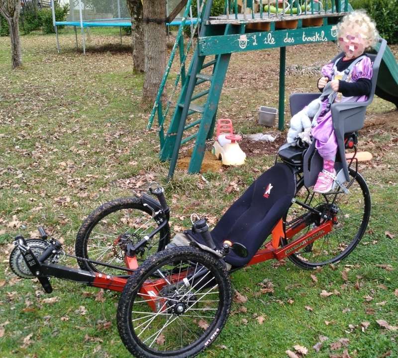

Samedi avant que le mauvais temps n'arrive, j'ai fait un petit tour de 25km pour tester ma roue route et elle fonctionne nickel !
Je ne saurai dire si le gain en rendement est réel... mais je trouvais que ça roulais bien, que le pneu Hutchinson Top Slick en 26x1.00 n'était pas si inconfortable malgré que je l'ai gonflé à bloc et surtout la cassette, une HG-31 de base en 8 vitesses (11-34), parait vraiment bien étagée, j'ai pu testé la pignon de 34 et il est parfait pour les petits raidillons que j'ai testé Wink
Et en rentrant ma petite dernière a pu même tester son siège attitré :
