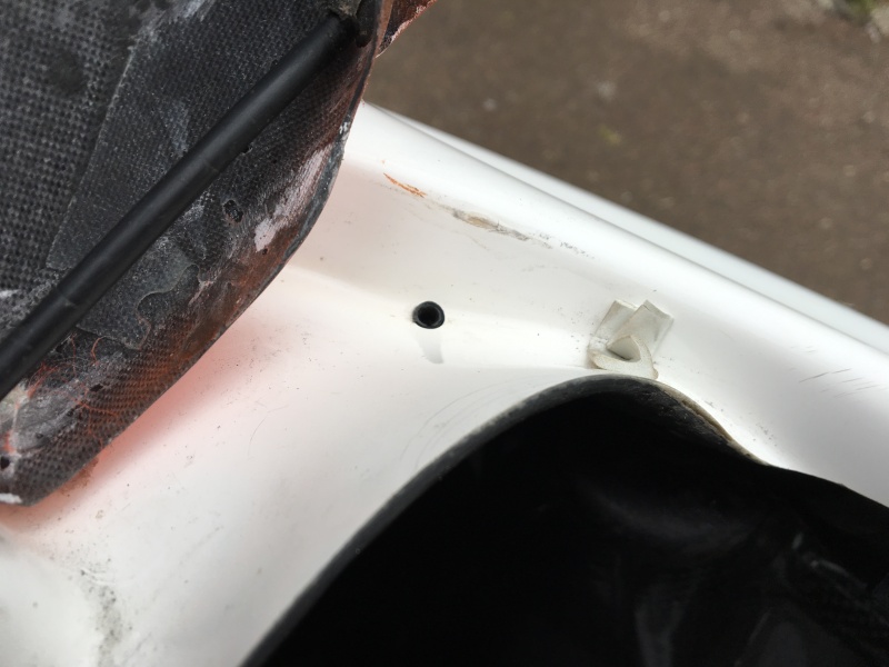

voila ce que je viens de faire pour cette évacuation de la flotte qui provient du capot :
j'ai percé un trou de diamètre 5 et collé par en dessous un embout "visable " d'arrosage automatique .puis j'ai percé le passage de roue et enfiler le tuyau d'arrosage dedans
des que les conditions seront plus clémentes je collerais le tout à l'époxy
le tuyau dépasse dans le passage de roue d'1,5 cm environ
j'espère que cette solution sera au top car ici la pluie est de retour scratch

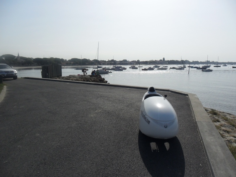

ben !! qlqs nouvelles scratch , depuis le temps !! Shocked
jeudi dernier j'ai profité du  sunny  pour me faire une petite virée sur le bassin , plus précisément à Andernos
j'en ai profité pour bombarder un p'ti peu
