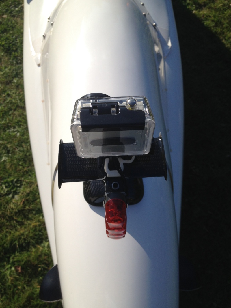

pour palier à ce problème , j'ai demandé à Joël de me faire un boitier sur mesure
je lui ai fourni les différents matériels pour le faire et il mes les a soudés ensemble:
la barre est maintenant presque à l'horizontale et elle est pleine . je dois encore lui faire faire qlqs modifs  et je devrais pouvoir y mettre un 60 dents elliptique
depuis qlqs semaines j'ai un nouveau support de camera     merci Denis
il est prévu aussi pour un fanion et la lampe arrière à éclat déjà en place
ce fanion risque de voir sa taille diminuée , c'était celui du Xlow
Ça ne casse pas trop l'aéro confused scratch

lorsque je film en général c'est pour vous montrer une sortie ou un évènement  donc l'aéro n'est pas trop important . pour me rendre au boulot j'ai plus besoin d'être vu scratch . et la aussi l'aéro passe en second plan . par contre si je devais faire un parcourt rapide  : il me suffit de retirer la vis de fixation et le support reste au garage . un petit scotch sur le petit trou du coqueron et l'aéro est rétabli

Ah oui j'oubliais, j'ai testé la VirbX sur le mât ça fait de belles images et ça ne saute pas du tout, peut-être que le Waw est moins sautillant que le milan. scratch

pour la camera, je l'ai essayée ce week-end , elle ne bouge pratiquement pas. même lors des passages berlinois ou gendarmes . j'essaie de vous mettre une petite vidéo scratch , mais mon logiciel ne veut pas il plante systématiquement des que je veux enregistrer le tout c'est rageant Mad No
