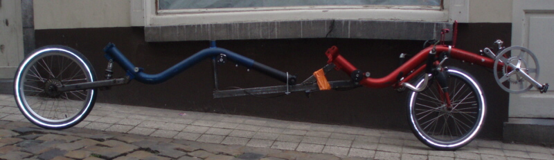

Je ne peux malheureusement pas raccourcir la liaison sous peine de coups de pieds ds les coudes du conducteur.Impossible de descendre le pédalier, sinon les talons touchent le sol.
J'ai commencé a trianguler la liaison:
Impossible non plus pr 1 frein à disque ar, car moyeu 3v+cassette11X32 que je tiens a utiliser. La solution pr l'hydraulique, c'est peut-être une longue durite pr le tamdem,qui serait enroulée quand utilisée en solo. study

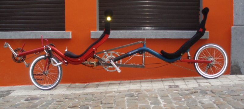

Voici le TD terminé (ma façade aussi).reste juste le problème du frein ar.
Les premiers essais à 2 sont convaincants: stabilité impec comme si j'étais seul.Par contre, pr un meilleur confort, il faudrait des pédaliers roue libre.Rien n'est parfait.

Sympa ce tandem !
Le pousseur n'ayant pas de guidon pour poser ses petites mimines, yaka lui en mettre un... avec commande de frein arrière qui pourrait aussi servir de "transfert" de la commande de frein arrière du pilote ?

bravo pour ton tandem c'est du joli
juste une petite question d'efficacité : ne serait-il pas judicieux de faire passer la chaine arriere en direct plutot que de la passer dans la roulette car komme ya plus de roue ya plus de probleme!!!!!!!!!
cela éviterait encore queslques frottements et efforts supplémentaires

Pr faire passer la chaine en direct, cela implique un racourcissement de celle-ci à chaque montage/démontage.De plus, il ne s'agit pas du brin tendu.Donc ds un premier temps je laisse comme ça.Mais je suis d'accord pr dire que l'idéal c'est le direct.Merci pr les compliments.

Quelle réalisation et en peu de temps !
Chapeau
juste pour info, pourrais tu mettre en place un mètre ruban entre l'ancrage du bras oscillant AR et le bras de jonction mécano-soudé ?
mesurer à vide et sous charge ?
Mécaniquement, le tube autour de la colonne du velo AR, dois subir de belles contraintes en arrachement. Ce serais dommage
Il est déja travaillé pour le cintrage, plus le soudage de la colonne, ca fait déjà beaucoup de fragilités dans le métal ??
Le poids tend à rouvrir l'angle autour de la colonne, donc les contraintes en fatigue, risquent de briser ce beau cadre. Non ??? scratch scratch je ne le souhaite pas ! Je m'interroge !
Et puis maintenant on ne tue plus le messager des mauvaises nouvelles ... n'est ce pas ???
A l'avant, son équivalent le cintre sous l'assise est moins fragilisé car non soudé à l'endroit du cintre, il conserve ainsi mieux ses caractéristiques mécaniques.
Félicitation pour cet assemblage non-destructif et simple.

Effectivement, il faut renforcer par sécurité.
J'ai prévu, lors du prochain remontage (actuellement les 2VC ont retrouvés leur indépendance) de tendre un cable métallique entre le tube de la colonne et la base de l'assise (A---B). Un trou existe déjà en B:donc pas de modifs au cadre.
