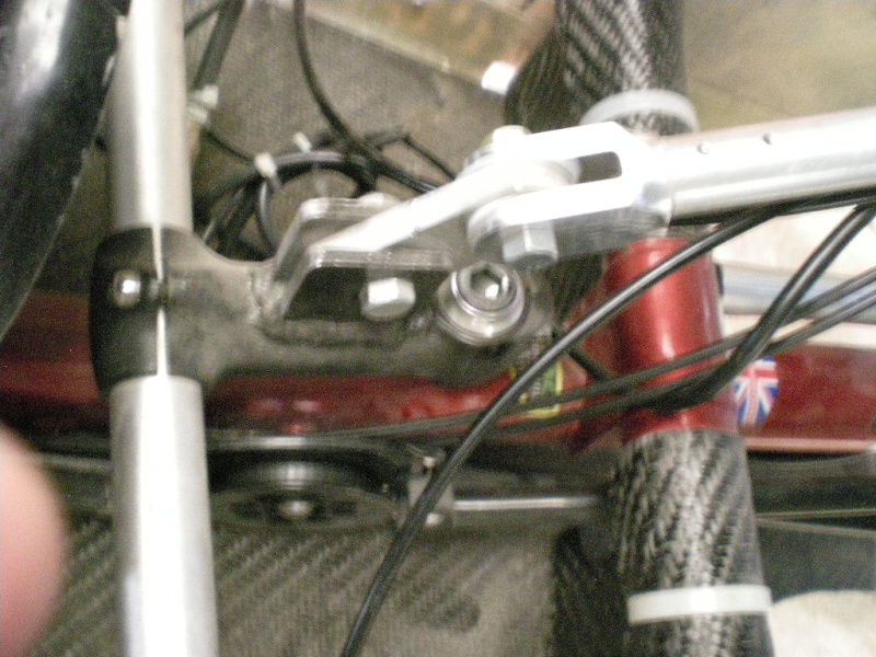

willy69
Messages : 585
MessageSujet: Re: Direction "mono bras" (tiller) pour ICE Vortex/VTX   Jeu 06 Aoû 2015, 11:37
Après introduction du Qnt dans la carrosserie d VM, il était impossible de manœuvrer la direction, la modification en tiller s'imposait.
La potence d'origine à été modifiée en conséquence.
A+, Willy
