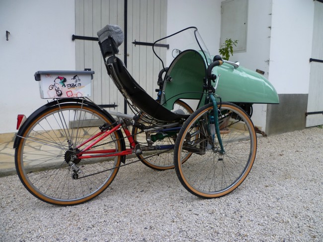

Ma nouvelle création, un trike roue 650 vélo de ville, et toujours ferraille de récup.
Juste quelques images, brut de soudures avant de le mettre en peinture, je prends toutes les critiques,
pour les adapter.
Il a déjà été présenté par Dolmen lors de son périple vers les sources de la Garonne.
http://velorizontal.bbfr.net/t20328p30-les-sources-de-la-garonne
Et aussi un début d'adaptation pour protection des jambes de la pluie, mais ces jours-ci plus du soleil.
Le poncho viendra se scratcher dessus par (du ruban autoagrippant velcro), pour temps de pluie.
Grand dégagement pour plus facilement le monter.
Les premiers essais sur route, satisfaisants.
Et pour mettre tout le monde d’accord, les taxis, UberPop, les voitures, les bus, les trains, les avions.
Roulez en trike et vélos couchés, et vive le Vélorizontal.

Mon trike est en 3x26" mais j'ai le souci d'avoir trop de poids devant. Je vais devoir rallonger la poutre centrale... Manque un bon soudeur jocolor
Le votre a l'aire d'être haut perché, cela ne pose pas de problème de stabilité ?
Quelles sont les dimensions finales ?
Est-il possible d'avoir des détails sur la partie avant, le capot ? Ca m'intéresse pour cet hiver.
Merci d'avance.
Messages : 8976
MessageSujet: Re: un trike roues 3X650   Ven 26 Juin 2015, 11:38
Très joli Very Happy
Concernant les critiques, évidemment, il me semble bien haut par rapport à son empâtement.
Il faudra se méfier des virages pris à vitesse élevée, des dévers importants.
Le siège me parait aussi bien trop avancé par rapport aux roues avant, compte tenu en plus de la hauteur importante,
quand je compare aux trikes du commerce.
Il ne faudra pas piler trop violemment, au risque de basculer vers l'avant.
Cela dit, j'imagine qu'il est plutôt destiné à des balades tranquilles le long du canal, où la tenue de route ne devrait pas être souvent prise en défaut.
J'aime beaucoup le bouclier de protection, qui me rappelle mon streamer (en moins onéreux).
Il faudra bien tendre le poncho car le vent risque de s'engouffrer par le dessous et te transformer en bibendum. Laughing
Avec quel genre de bidon l'as tu fait?

MessageSujet: Re: un trike roues 3X650   Sam 27 Juin 2015, 22:52
Merci d'avance.
Pour Asocat quelques détails
importante, quand je compare aux trikes du commerce.
Pour Didier33
Pourquoi ne pas créer des engins qui ne ressemblent pas à ceux du commerce ?
Tu as bien raison moi c'est plutôt les balades tranquilles sur la voie verte du bord du canal,
pour le moment il n'a pas l'air de vouloir basculer du nez avec mon petit 15/20 Kmh,je l'ai quand même poussé à 32kmh,
mais je crains que mon piston cardiaque ne tienne pas le coup pale

Une petite amélioration un pare-brise en plexiglas.
Qu'il est agréable de pédaler sans avoir le vent qui vous cingle la poitrine, la figure
et vous fait toujours larmoyer les yeux.
Enfin pour les jours de pluie je travaille sur un carénage complet qui sera clipsé sur
le tube en alu qu'on aperçoit en travers, et mon trike va se transformer en vélomobile,
à suivre prochainement Idea Question
Messages : 7498
MessageSujet: Re: un trike roues 3X650   Dim 25 Oct 2015, 09:48
Je me demande si ce ne serait pas plutôt sur un airbag qu'il faudrait travailler : sur un freinage un peu violent, il doit facilement piquer du nez ! pale
Messages : 8976
MessageSujet: Re: un trike roues 3X650   Dim 25 Oct 2015, 09:56
On en avait parlé plus haut, mais vu les vitesses modestes de l'engin et sa vocation de balade tranquille, c'est un risque relativement minime.
Je viens moi-même de remonter le pare brise du meta avant d'aller rouler un peu.

Il a osé il l'a fait pour se protégé de la pluie.
Une large ouverture pour monter a l'aise.
Par beau temps, tu pars décapoté.
Le capot qui n'est que clipsé par un tube en PVC sur le tube alu transversal.
Image avant modification.
Rien à voir avec mes créations ? Quoique?????

Une petite question, une fois dans l'habitacle et en roulant, j'ai été un peu surpris,  par le bruit de résonance
avez-vous le même problème?
Enfin, cela ne me dérange pas beaucoup vu que j'ai des acouphènes le bruit de résonance les couvrent.
Puis on s'y habitue après plusieurs  kilomètres.
Dernière version avec des gardes-boue alu des années 50 trouvé au fond du garage.
Messages : 3917
MessageSujet: Re: un trike roues 3X650   Jeu 19 Nov 2015, 08:36
En VM tout fermé, c'est pareil, cela fait caisse de raisonnance Exclamation mais on est à l'abri Laughing , en "tout ouvert" c'est bien plus silencieux Cool .

Les VM sont des guitares . On est dans la caisse de resonnance.
Donc bruit y est normal...à défaut d'un son mélodieux...
Papybricole
Messages : 127
Âge : 76
MessageSujet: Re: un trike roues 3X650   Lun 23 Nov 2015, 22:04
Et qu'es a qu'ô Question
Non ce n'est pas un animal rencontré sur la véloroute.
Simplement pour dire qu'avec des morceaux de moquette collé à la néoprène
à l'intérieur de mon capot j'ai bien amorti les bruits de résonance,surtout le bruit
de frottement que j'avais entre le capot et le pare-brise vu que le trike est articulé
par la suspension, plus les 2 ronds de 15 cm sur la plus grande surface ce n'est pas
nickel, mais bien plus agréable en roulant.

MessageSujet: pédaler sous la pluie   Ven 08 Jan 2016, 18:02
Mon carénage à double usage.
Je voulais mettre mon trike 650 en peinture et pour cela il faut tout démonter.
Je me retrouvais donc sans engin abrité pour mes petites balades, avec une période de pluie annoncée.
D'où l'idée de monter le carénage du 650 sur le trike tandems en 20 pouces.
Et voilà le travail, un seul boulon et une clé de 13 pour passer de l'un à l'autre.
C'est juste pour en donner l'idée, et par la même occasion vous souhaiter une
BONNE ANNÉE 2016 a tous les administrateurs, modérateurs et membres ainsi que tous les visiteurs du site
Et vive le vélorizontal.
papybricole

MessageSujet: Re: un trike roues 3X650   Sam 27 Fév 2016, 23:14
En profitant du mauvais temps.
Un petit coucou pour vous monter l'avancement des travaux en peinture,
A plus, après le remontage de la bête.

MessageSujet: Re: un trike roues 3X650   Sam 12 Mar 2016, 22:32
Didier33 a écrit:
Avec une si belle peinture, raccord avec la coque, nul doute qu'il ne roule bien mieux à l'avenir.
Nous attendons une photo complète... Wink
Je vous l'avais promis voila la bête mise en peinture, bon, le vert est un peu écolo, mais ne sommes
nous pas un peu écolo tous les membres de ce site, nous qui roulons à la propulsion musculaire pour ne
pas polluer l'air que nous respirons.  Very Happy
Un petit rien qui donne un grand confort a la conduite, un appui avant-bras fixé sur le capot.
