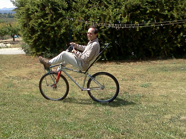

Après mon ticket d'entrée je reste un peu sur ma faim. Trop lourd, pas assez roulant,etc… (sans parler du look…). Puisque la patronne souhaite faire du vélo et m'a invité à remettre en état nos vieux vélos droits (qui fonctionnent très bien maintenant), j'ai donc les mains dans le cambouis et je me disais que je pourrais en profiter pour jeter les bases d'un nouvel essai. Cette fois, et toujours "pour voir", c'est un TD sur la base de 2 VTT de 24" (pas l'idéal, sans doute, mais c'est ce que j'ai sous la main). Dans la foulée, ce matin, démontage et découpage pour arriver à ce résultat.
vctd by ormes, sur Flickr
L'ensemble vous parait-il acceptable ? Le hauban est-il nécessaire ou mérite-t-il un coup de disqueuse ? Voyez vous des difficultés auxquelles je risque d'être confronté ? Je suis preneur de tout commentaire et tout conseil (mais pas certain de tout suivre à la lettre…)
Je précise que je le commence aujourd'hui, mais que je ne sais pas quand je le terminerai. Je précise aussi que j'ai bien conscience que ce ne sera pas le top en matière de TD, mais qu'il servira à l'initiation et que je souhaiterais qu'il soit plus roulant que le premier.
Et pour finir je précise enfin que j'ai du bol puisque j'habite à 40 km de chez Jean (Letrange) Very Happy. Je sais donc précisément où aller demander conseil…
Mais comme mon projet n'est pas à la hauteur de ses réalisations (loin s'en faut!), et qu'il pourra donner son avis ici aussi, je préfère avoir l'air nouille d'abord sur le net (question d'entrainement là encore) et n'aller le déranger dans son atelier que plus tard.

A ta place, je garderais la fourche arrière + la fourche avant et je ferais un cadre-siège en bois (technique sandwich bois / polystyrène), afin d'alléger le tout.
Il suffit juste d'inverser fourche arrière et fourche avant Very Happy Et de jeter le machin rouge que tu as sacrifié inutilement...
Je dis ça.... Je n'ai jamais essayé, mais c'est une technique que j'envisage pour remplacer mon TD maison qui pèse autant qu'une famille d'ânes morts Very Happy
(et rien de tel que de rouler le long d'un canal pour apprendre à rouler droit en TD)

je ne connais ni ta taille et par conséquent ton entrejambe mais du 24'' faut etre tout petit si tu monte le pedalier ainsi
je ne sais pas ou sera ton siege mais au mini sur la poutre jaune , c.a.d. au dessous de l'assise ...pas bon
je vais me repetrer et une fois de plus , à dire un truc con...mais tout est sur ce forum...
si vous ne connaissez pas , copiez ''bêtement'' pour un premier modele...commencez par vous faire la main sur un truc qui fonctionne!!!!plutot que de croire inventer la lune !!!!
lire ne coute que du temps !!!!!!!!!!!!!en plus c'est instructif...ensuite croquis ech 1.....apres, la meuleuse et les baguettes à souder
bonne lecture ............... :porte:

Désireux comme toi de tester mon aptitude au TD sans investir, j'avais réalisé ce proto, en assemblant directement un triangle arrière de vélo 24" sur un VTT 26 "normal".
L'astuce perso à été de ne rien souder, mais de faire tous les assemblages par ligatures de fil de fer...
J'ai pu tester la configuration, éduquer le cycliste pendant quelques mois, sans jamais aucun problème structurel; l'avantage c'est qu'à la fin des tests j'ai pu récupérer le VTT intact.

Merci e.breed. C'est donc bien envisageable sans grands frais, sans dépense d'énergie gigantesque et pour un résultat honorable (je ne vise pas la compétition). Et ton approche est tout à fait comparable à la mienne aujourd'hui (pour voir). J'avais, d'ailleurs, déjà vu cette photo (bien sûr...). Je vais donc continuer sereinement et voir, au fur et à mesure, si je peux m'approcher au moins mal des canons du TD (dont j'ai le diagramme, aussi...).
@stéphane: pourquoi pas un cadre en sandwich, mais ce sera pour une autre fois. Je ne saisis pas très bien l'inversion avant-arrière.

Après quelques soirées post-boulot et un ou deux week-ends, me voilà donc avec mon croquis échelle 1, que, dans la foulée, j'ai fait en 3D, et que, ne lésinant pas sur l'esthétique, j'ai coloré avec un vert épicéa effet martelé (résidu d'une erreur de nuance lors de la réfection de mon combiné Kity).
Avec la lecture du forum depuis un presque un an, une bonne meuleuse, et les conseils avisés des vieux sages, c'était du gâteau.
Résultats poétiques:
- angle de colonne 60°
- chasse 12 cm
- empattement 107
- hauteur de siège (positionné juste au niveau de l'assise Very Happy ): 57
- hauteur de pédalier: 60
- poids : 16kg
Pas si loin de l'orthodoxie, donc. J'ai juste fait une petite pièce soudée qui allonge l'empattement et abaisse un peu l'arrière du vélo  (un petit exercice pour améliorer ma maigre maîtrise de l'arc).
Evidemment, je l'ai essayé aussitôt les derniers câbles posés et…. ben c'est pas d'la tarte ! J'ai quand même réussi à faire quelques mètres (et à me râper un peu le coude…). La direction me parait assez lourde (erreur d'avoir bien augmenter la chasse ?), et, quand ça part d'un côté, ça n'est pas facile de récupérer.
Bon, j'ai donc de quoi me faire une idée. Et, dans mon enthousiasme de débutant, j'ai songé au baptême. Le premier s'appelait "bourrin", celui-ci aurait pu s'appeler Luna (en hommage à Pierrot lutinant sa Colombine, ou au sage montrant l'astre au bredin) mais ce sera, là encore en forme d'hommage (à l'orthodoxie nuancée) le 8-8 (en insistant sur le i). Mais je songe déjà au prochain (en fait, bricoler me plait largement autant que pédaler…): le 9-9 Very Happy . Mais là, j'irai voir Jean.

Ah mais !! Pascal ... je n'ai qu'un mot ...BRAVO pour ce td , et tu as bien évolué dans le bon sens depuis tes 1ere tentatives , j'aimerais bien le voir de plus pres .
je me ferai une petite suspension arrière comme la tienne pour mon prochain td acier , ça me donne envie de ralumé le poste a soudé Smile

Merci Jean, j'ai fait de mon mieux et dans mon style.
Il doit théoriquement tenir dans mon coffre (je ne me sens pas prêt du tout à faire 40km avec....), je passerai donc te montrer ça et recueillir quelques idées d'amélioration (ça ne doit pas manquer...)
Le conseil que m'avait donné l'étrange sur ce point était d'alleger le pédalier et c'est vrai que c'est très efficace. Cela permet d'avoir un vélo plus facile à rattraper, notamment en conduisant les mains dans les poches.
Autrement il suffit de rapprocher le centre de gravité de la partie avant de son axe de rotation. Cela peut être fait facilement en ajoutant un garde boue et un fixant un bidon d'eau à celui -ci à l'opposé du pédalier.

@Fabien, pas essayé le bidon à l'opposé du pédalier, mais le guidon U-bar à comparer au guidon course ne contribue pas à rapprocher le centre de gravité de la partie avant, de son axe de rotation.
En fait sur mon Sokol, je ne ressens pas trop la lourdeur de la partie avant, mais l'habitude de conduire avec les pieds n'est sûrement pas pour rien dans cette sensation. Cependant le Sokol est indéniablement plus lourd en direction que le VTT cruzebikisé, mais c'est probablement lié à l'angle de direction de 55° contre 70° et peut-être à la position haute sur le Cruz.
