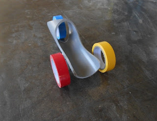

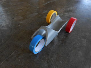

Des jouets fait par un copin:
Very Happy

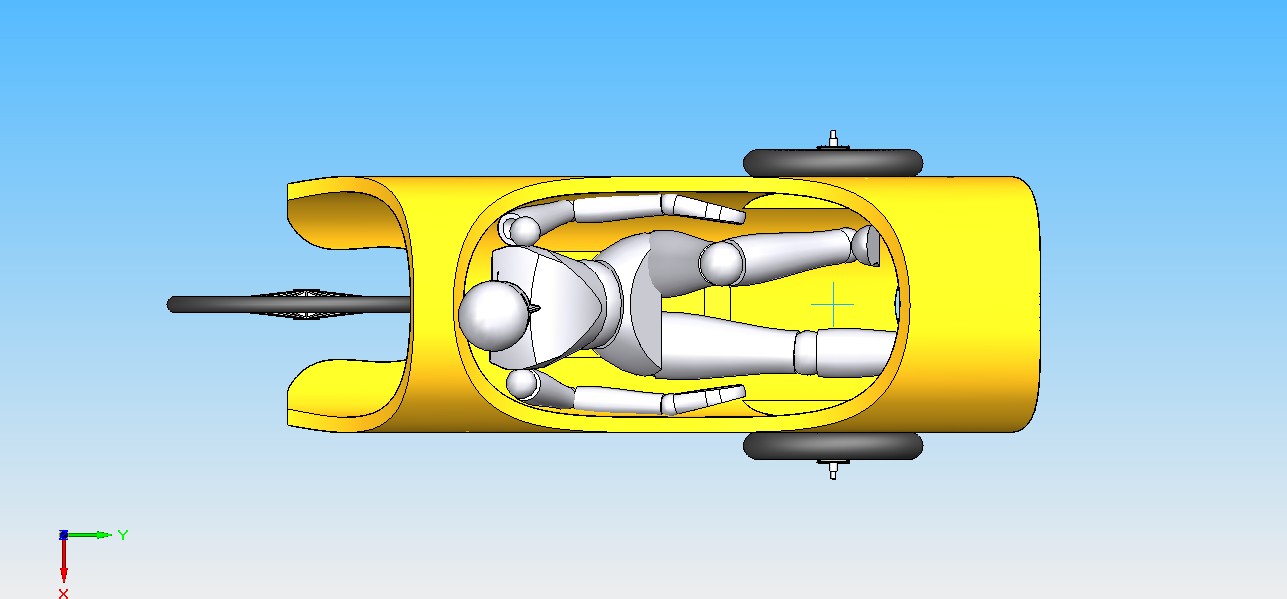

MessageSujet: Re: Construction d'un trike tadpole en bois composite, puis vélomobile   Jeu 10 Sep 2015, 23:43
Avant de parler résistance mécanique, il me semble que le design du dernier modèle présenté par Pierre est à corriger.
La simplicité de la forme tubulaire présente un inconvénient majeur: le pilote ne voit pas totalement la route devant lui. pale
Roues 700/20"
Empattement: 140cm
Voie: 750cm
coque tubulaire: 68cm de diamètre exterieur (60cm intérieur)
Pilote: 180cm

Oui, le champ de vision est réduit par le carénage sur les genoux. Mais la forme cylindrique projetée sur le pédalier masque d'avantage la route devant le nez du vélomobile.
Et oui, nous sommes presque voisins.

Vérification faite à partir du profil d'un Quest. Le concept du tube marche et rentre pile poil dans le profil du Quest.

MessageSujet: Re: Construction d'un trike tadpole en bois composite, puis vélomobile   Sam 12 Sep 2015, 17:24
Ok...
Donc, de profil, le cylindre lui va bien...
Mais en vue de dessus, c'est moyen. Que comptes tu faire ? Comptes tu l'effiler ?
Car si tu restes sur le cylindre, l'axe de roue arrière sera très long, ou bien tu devras utiliser des supports en porte à faux, justement.
Pierre Desvaux
Messages : 23
Localisation : Blanzy, Saone et Loire
Date d'inscription : 20/06/2015
MessageSujet: Re: Construction d'un trike tadpole en bois composite, puis vélomobile   Sam 12 Sep 2015, 18:01
La réponse est YES!
C'était marqué sur mon post d'aujourd'hui, 10h06: "et ce sera profilé à l'arrière... "
