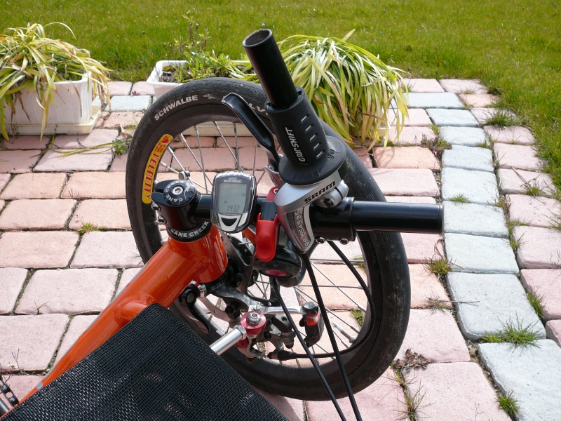

MessageSujet: Re: Placer et fixer son compteur   Jeu 27 Déc 2007, 23:32
C'est pourtant simple avec un aimant sigma pour rayon plat fixé sur le disque , le capteur sur le bras de direction et le compteur sur le guidon du mème coté.Si ce n'est pas assez clair,demandez une photo ce sera plus difficile pour moi mais promis j'essayerai.

Comment j'ai résolu le pb sur mon WW: en copiant rafi.

MessageSujet: Re: Placer et fixer son compteur   Ven 28 Déc 2007, 09:37
Sigma BC 1106L DTS sur mon GT3

MessageSujet: Re: Placer et fixer son compteur   Sam 29 Déc 2007, 17:03
Compteur avec fil fixé sur le support du garde boue (il faut qu'il y en ait un !)

MessageSujet: Re: Placer et fixer son compteur   Sam 29 Déc 2007, 21:34
Bon, ben finalement, j'ai collé le capteur Sigma sur celui du Polar qui ne me sert sur aucun VC car il ne porte pas assez
On verra demain si ça tient et si je vois quelque chose sur les compteurs
