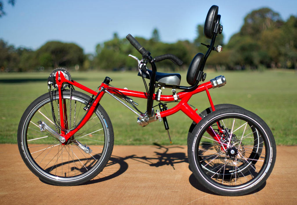

j'aime beaucoup le principe.
viso
Messages : 995
MessageSujet: Re: trivek (penchant, anglais)   Dim 17 Mai 2015, 18:23
ingénieux et bien conçu mais davantage pour un public ciblé, me semble-t-il, soit celui qui cherche le confort et qui souffre peut-être de quelques soucis de mobilité et souplesse (3ème âge ?) et en ce cas la torsion demandée aux membres inférieurs lors des virages n'est peut-être pas l'idéal, soit un public urbain-vélotaf-mobilité verte, alors
Poids ? prix ? peut-être too-much...

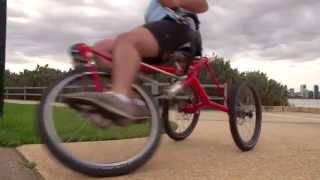

MessageSujet: Re: trivek (penchant, anglais)   Dim 17 Mai 2015, 19:05
D'après ce que montre la vidéo, je crois que la roue avant suit l'axe du dossier lors d'un virage.
(Sauf, si j'ai vraiment mal regardé )
viso
Messages : 995
MessageSujet: Re: trivek (penchant, anglais)   Dim 17 Mai 2015, 19:21
oups... Embarassed , ma dernière visite chez l'ophtalmo est pourtant récente... Tu as parfaitement raison Kaska ! Il faut donc que je nuance ce que j'ai écrit ci-dessus ; mais je trouve quand même que si la position est bien adaptée à une personne qui a des soucis de mobilité, le fait de pencher n'est pas tip top forcément...

Le fait de pencher minimise le risque de chute, donc on peut amorcer les virages avec un peu plus de sûreté à mon humble avis. De plus, la hauteur au sol permet d'être mieux vu des autres. J'aimerai vraiment tester ce type de vélo.
Inventeur du TroisRoues
Messages : 155
Localisation : 93 Montreuil

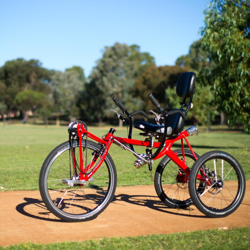

MessageSujet: Re: trivek (penchant, anglais)   Lun 18 Mai 2015, 01:19
Les trikes antécédents de ce trike delta td python seraient les engins sortis des ateliers Flevo.
Avec leur dispositif de direction python, l'avantage de pendularité python des FlevoTrikes est inopérant lors d'une conduite en ligne droite  sur un plan à fort devers.
En ajoutant une manœuvre de direction indépendante de la pendularité python, le Trivek offre au pilote la possibilité de corriger avec son guidon l'angle de direction produit par la déformation du système python.
Deux composantes caractérisent ce Trivek ;
- la faiblesse angle de rotation du dispositif python induisant pas ce fait qu'une faible incidence sur les manœuvres de direction
- le faible rayon de braquage induit par le système de direction du guidon
Le fort dimensionnement des éléments de rotation du guidon et du dispositif python tendrait à indiquer un couplage des deux rotations. Ceci expliquerait la présence et la fonctionnalité du vérin situé sous le siège.
Le pédalage avec le pédalier positionné sur l'axe de la roue avant devrait créer des interférences sur la direction beaucoup plus importantes que celles constatées sur les TD conventionnels. Le guidon du Trivek doit certainement jouer un rôle important pour la régulation de ces perturbations. Le régulateur de direction positionné parallèlement à la transmission de direction semble avoir été installé pour répondre à ces mêmes problèmes de fluctuation de la direction.
Cette complexité fait sans doute progresser le concept du TrikePython, mais à quel prix?
Ce produit est loin de me convaincre, je doute de son efficacité. Certaines scènes des vidéos n'ayant pas été coupées assez courtes au montage, des défaillances sont décelables.
Plus de vidéos sont disponibles sur la page Youtube d'Alan Page : https://www.youtube.com/channel/UCuvff0oz5vrL9mHx5RIrICQ
