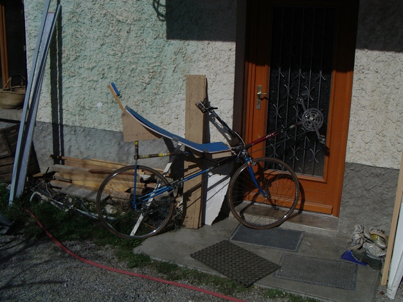

Voila une photo ou l'on distingue mon nouveau vélo.
il n'est pas finit, il reste a mettre de quoi changer de plateau en route :p
et puis peinture et vernis.
Mais ca roule déja bien.

Tu vas plier le tube avant juste devant le tube de direction. (un grand classique)
Il faut que tu triangules et renforces cette zone.
Regarde le sujet sur le Bent de Flo44 (http://velorizontal.bbfr.net/Les-points-specifiques-c2/Le-coin-du-constructeur-amateur-f10/Florian-S-Bent-t208.htm) et le High Racer de Jean-Lou.

Allure "inhabituelle" mais somme toute sympathique.
Oui, besoin de renforcer la bôme : ça peut se faire par dessous ou par les côtés.
Me semble qu'un petit renfort sous le siège joignant le tube haut et le tube bas devrait assurer une meilleure longévité du cadre.
Bonne route
MessageSujet: Re: Proto n°2 (high racer)   Mer 28 Mar 2007, 09:27
Intéressant ! Quelle est la hauteur de l'assise ? Et quelle est la répartition des masses (avec le pilote) entre roues avant et arrière ?
