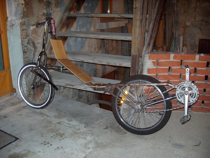

J'ai moi même pensé à un traction directe avec le siege fixe par rapport à la roue avant et le pédalier.
J'ai donc réalisé un cadre, tous d'abord avec un pivot virtuelle qui devais me donner la stabilité : l'axe de pivot passe par une rotule situé juste à l'avant du siege et par l'intersection de 2 biellettes situé sous le siege : tres difficille à utiliser, pas de stabilité.
[img][/img]
[img][/img]
J'ai donc fais évoluer l'idée avec un pivot fixe passant par 2 rotule, l'une à l'avant du siege, l'autre derriere la tête du pilote, mieux mais demande encore un gros effort au niveau des bras, la stabilité n'est pas naturel.
[img][/img]
D'autre part , si on lance un vélo sans pilote, celui ci roule plusieurs m avant de tomber, j'ai également essayé en arriere avec un vieux vélo modifié au niveau de la chasse et du déport : nettement moins stable.

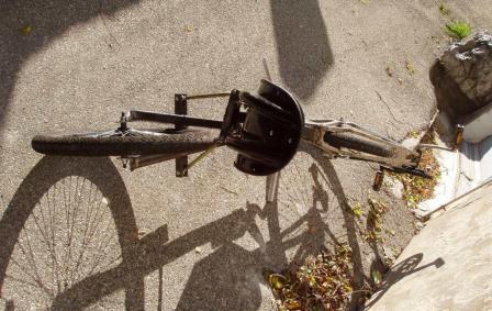

Bon, pris d'un remord, j'ai tenté une modification d'architecture pour obtenir un traction directe stable, monobloque (le siege fixe par rapport au pédalier) et utilisable. Contre toutes attente, le vélo est assez simple à prendre en main: moins de 5 min pour évoluer à basse vitesse, malgré une ergonomie catastrophique, pas de frein et une diretion mal positionée. Il semblerais que le vélo se stabilise avec la vitesse.
Plus qu'à optimiser!

En fait je pense qu'il s'agit, sur le plan theorique, d'un vélo à direction traditionelle (avant) avec le siege lié à la partie avant. L'axe de direction passe par la rotule situé en haut derriere la tête et par l'intersection des 2 biellettes de guidage situé dans le dos. Ce qui donne un angle de pivot d'environ 55° et une chasse tres elevé mais que je n'ai pas mesuré : l'axe de pivot coupe le sol à environ 250 mm (ordre de grandeur) en avant de l'axe de la roue avant.
Je confirme des que je peu rouler les roues mouillées sur une surface sèche afin de voir la trajectoire de la roue avant par rapport à la roue arriere.
Dans les axes d'améliorations, abaisser l'assise afin d'avoir une meilleure stabilité à l'arret (je pense que plus le poids est bas / axe de pivot meilleure est le "recentrage" à l'arret.
Nicolas
NP
Messages : 135
MessageSujet: Re: Direction arrière   Lun 17 Nov 2008, 09:10
Je confirme : il s'agit bien d'un vélo à direction avant, sur une trajectoire circulaire, la roue arriere est à l'intérieur du cercle décrit par la roue avant.

Je ne peu pas trop avancer la rotule supérieur à l'arrière car il faut laisser de la place au pilote!
Ci dessous l'évolution en cour d'étude, scratch scratch avec un siege plus bas afin d'avoir le CDG du pilote sous l'axe de direction afin d'etre stable naturellement , avec les deux biellettes inférieurs en vue de dessus pour matérialiser l'axe de pivot.
[/img][img]
J'espere avoir un vélo utilisable et sécurisant Very Happy Very Happy
Premier essai : Janvier??
Nicolas
