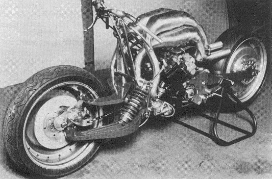

MessageSujet: Re: Direction arrière   Mer 11 Avr 2012 - 18:39
Une traction avant associée à une direction arrière bien sûr que c’est possible
mais il faudrait passer par une direction dans le moyeu
constituée de deux bras superposés qui reçoivent le moyeu directionnel
et évitent à l'axe du moyeu de se déporter fortement selon les virages,
commandée par biellettes tirées...
...comme expérimenté par la ELF - X en son temps.
Perspective d'avenir?
