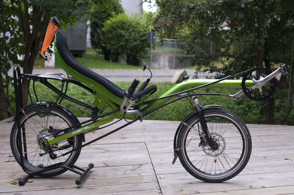

Voici une photo de mon vélo, ce sera plus simple :
Il y a bien des "pattes" qui partent vers le bas (jusqu'au garde-boue), mais je ne sais pas si c'est bien de cela que tu parles ?
Est-il possible d'avoir des sacoches sur le porte bagages + des sacoches tissus sur les cotés du siège ?
Avoir un porte bidon d'un côté ne déséquilibre pas le vélo ?
Merci en tout cas pour vos explications, notamment sur le Rohloff. C'est finalement ce que je faisais intuitivement, relâcher la pression pour pouvoir passer les vitesses sans forcer.

Merci c'est plus simple avec une photo de ton vélo.
Tu as donc la chance d'avoir une petite extension basse, cela permet de caler l'attache basse des sacoches, sinon ça se balade...
Méf car l'attache basse des ortlieb est moins pratique que celle des Vaude qui est monté sur un cercle complet et permet d'aller chercher le tube, même si il est haut ce qui sera ton cas.
Oui on peut cumuler sacoches de porte bagage et sacoches de siège, il doit y avoir des exemples par ici
