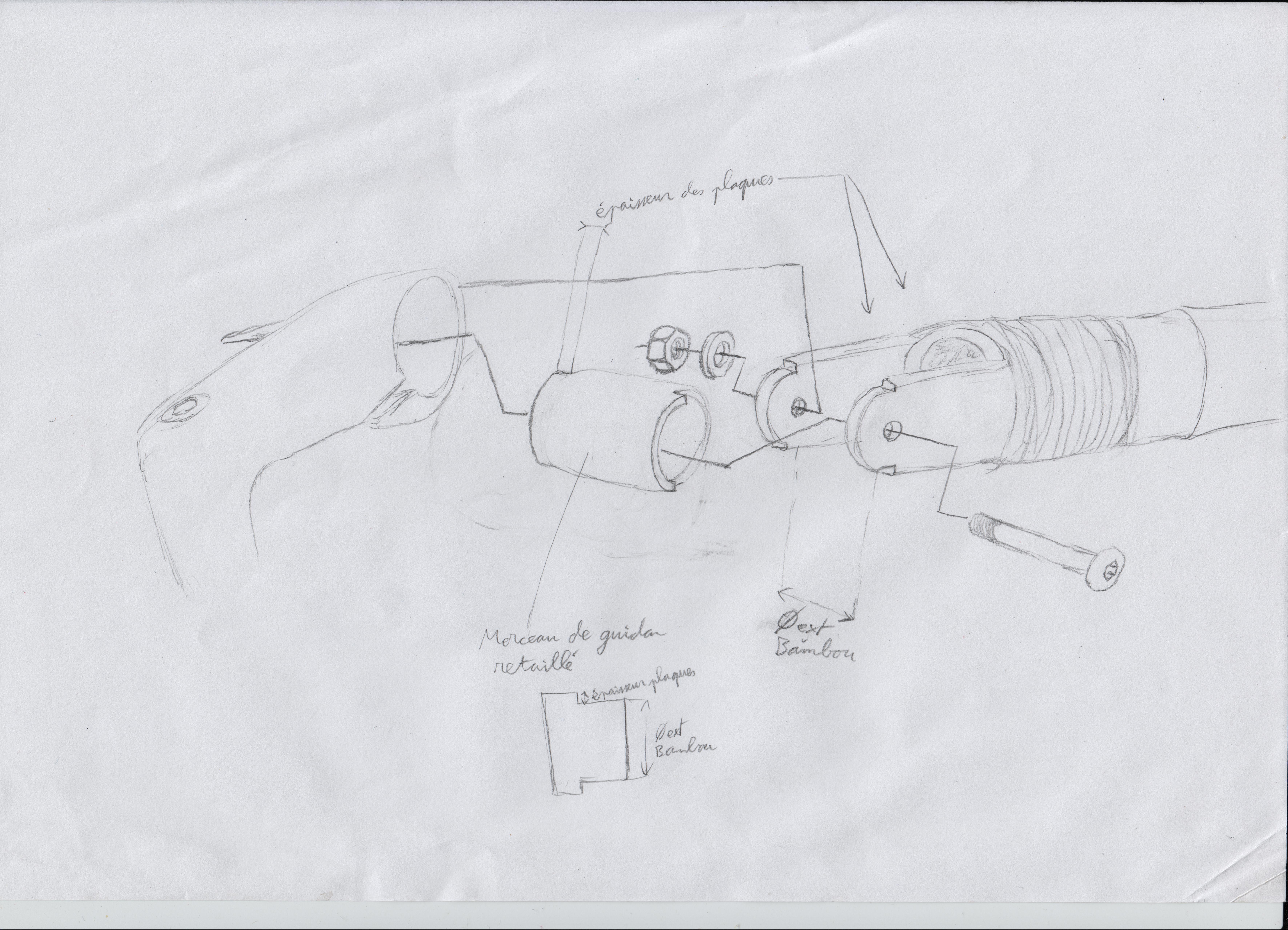

Messages : 3352
MessageSujet: Re: Essai de construction bambou   Mer 08 Avr 2015, 12:36
Voici un petit croquis qui aidera les bricoleurs.
Il est préférable de mettre le fil sec et de l'imprégner avec un pinceau à fur et à mesure.
Vous pouvez éventuellement bobiner tout à sec pour connaitre a longueur du fil puis remettre le fils sur un support.

Cette photo me fait penser à une astuce pour utiliser la potence existante sans fabriquer une nouvelle "tête de fourche" :
Ce n'est qu'une proposition sûrement très critiquable, surtout que la butée est efficace en compression,
mais d'aucune utilité en traction...
Ou remplir le morceau de guidon avec de la résine chargée scratch

pour la potence, je l'ai déja tronçonnée et prévu de faire un manchonnage avec de l'aradite dedans, et stratifier l'extérieur.
est-ce que la résine epoxy adhère bien sur l'alu?
