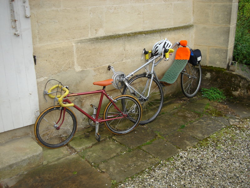

photo prise à la VélorizonAquitaine de ce week-end

c'est pas 1 mais 3 cartons rouge pour ce genre de réparation !!!!
je n’hésiterais pas à dire que c'est vilain même si certains trouveront ça génial !!!!
jamais de soudo-brasure sur 2 tubes acier bout à bout ( avec ou sans angle ) : soudure autogène au chalumeau ou au tig avec de l'acier en metal d'apport
les brasures ''laiton'' uniquement sur des solutions manchonnées ou pour les assemblages gueule de loup ( avec un joli congé )......et bien sur pour la ''bigaille''...ecrous porte bidon ou autres supports ne prenant pas de charge
et ne venez pas me dire que vous avez pas le matos.....le chalumeau : c'est le meme.....et la baguette : des rayons peuvent faire s'ils ne sont pas galvanisés !!!!les rayons inox c'est encore mieux

Avec Gruig on apprend toujour qq chose , te voila au courant cricri ! bon allez ! j'en rajoute une couche ... tu va devoir revoir peut etre d'autres soudures brazées ? Shocked mais comme ton td est superbe ... ça vaut le cout de parfaire . meme avec un vieux poste a soudé et des baguettes ... sous ta peinture martelée on devrait a peine percevoir les soudures .

Les vélos anciens étaient soudo-brasés ... mais chaque raccord était manchonné : c'était le manchon qui supportait tous les moments de flexion.
Et puis vers les années 70, peut-être un peu avant, Peugeot à introduit des séries "helium" en commençant à vendre des cadres acier sans raccord avec une soudure sous atmosphère réductrice.
On peut trouver encore des cadres de VD typés rando/longue distance réalisés en soudo-brasé manchonné. C'est d'ailleurs du haut de gamme : confort et garantie à vie, ce qui n'est pas le cas de l'alu.
Cri-cri le problème est que la remarque de Gruig au sujet de la réparation s'applique aussi à toutes tes soudures originelles... Bon, ça ne remet pas en cause le bien fondé de ta conception  (géométrie)
et bon courage pour éliminer les points faibles.
