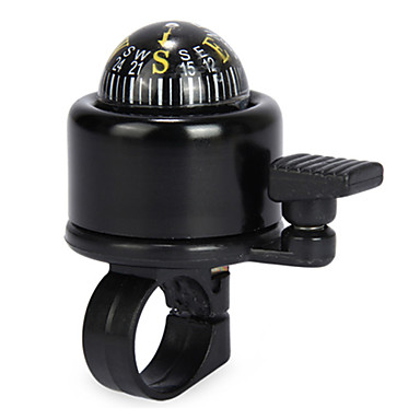

Oui, ça m'intéresse ! Je le fixerai au tube de la potence télescopique le plus rapproché du cintre et qui fait 32mm de diamètre. Je pourrai sans doute y fixer alors mon support GPS (Nuvi 510) ou mon support iPhone 4 (à l'horizontale), sans que ça n'interfère ni avec mon champ de vision (ce qui n'irait pas avec un iPhone 4 à la verticale) ni avec mes jambes. (on dirait que chez toi, le support est à cheval entre ce tube et celui, plus étroit, de la partie vers la fourche). Peux-tu me dire quelles sont les références exactes (dimensions) de cet adaptateur pour que je puisse le monter sur cette partie du "tiller" ?
Sinon, les autres possibilités que j'entrevois, ce serait :
- maintenir le gps ou l'iphone avec un "brassard" sur la cuisse (mais la sangle devra être xl : mes maigres cuisses sont peut-être plus épaisses que les gros biceps des mannequins)
- maintenir le gps ou l'iphone je ne sais comment (avec le brassard, peut-être?) sur une sacoche "banane" que je me mets autour de la taille ou en bandoulière (en vélo couché, j'aime bien la petite banane en bandoulière : ne gêne pas le pédalage ni la respiration et permet d'avoir de menues affaires à portée de main, un peu comme un maillot cycliste avec poche sur le devant). Mais l'appareil doit être à 45° avec la banane pour un bon angle de vision, donc pas possible de voir son iPhone avec ceci :
- ou alors une sacoche pour cadre avec "fenêtre", si les sangles sont assez longues pour la bôme et que ça ne frotte pas contre la chaîne :
Pour la sonnette, je n'ai pas d'autre choix que de la fixer sur cette même partie du "tiller", mais ma sonnette préférée, qui contient une boussole très pratique (pour être sûr d'être grosso modo dans la bonne direction, surtout si soleil absent et gps hésitant, car j'ai zéro sens de l'orientation), ne peut pas se fixer sur un diamètre de 32 mm. Il faudra là aussi ton adaptateur !
