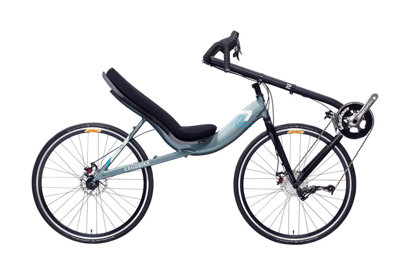

en parlant de l'arrière, je vois que certains Cruzbikes ont été rallongé au niveau de l'empattement, ca fait un peu bricolo. je ne sais pas trop la raison ? mais ça doit améliorer la stabilité et le confort
Messages : 1845
MessageSujet: Re: TD l'Ange Blanc n°2 [remplace Vol du TD l'Ange Blanc]   Mer 22 Fév 2017, 15:10
Oui ! Cruzbike commence a comprendre ce que peut etre un TD stable au mieux , en rallongeant l'empattement je savais bien qu'ils le ferait ... mais quand ? Rolling Eyes  perso ma cote d'empattement sur mes td est a 120 cms , en dessous c'est bien moins stable a bonnes vitesses , et au dessus c'est formidable mais tres encombrant .
Ils ne leur faut plus qu'a affiché un pivot a 60° et ils auront THE TD réglable , MAIS la ...!! il faudra quitter le choix de fourche en alu campée sur un pivot a 70°, eh oui ! car en alu et a 60° c'est pas possible , donc ils ont encore du boulot ... ou alors ... abandonné l'avantage d'etre réglable , ainsi = un gain de poids ultra favorable pour TD , et apres tout ... a quoi sert le fait d'etre réglable ? ... ou , combien de fois sert le réglage ? les 1er instants pour une parfaite position , et apres vous n'y toucher plus , le seul avantage est peut etre a la revente ok ! mais la encore , si on disposais de 2 tailles de cadre , on pourrais se passer du système réglable , et ses 2 kgs de trop de matière au mauvais endroit sur le cadre avant , qui vont se faire sentir dans la direction ... qui plus est avec leur angle de pivot a 70°.
Autre remarque ( personelle ) sur ces photos , je vois ce TD Cruzbike équipé aéro Shocked J'espère pour eux que ce jour de roulage était sans aucun vent ? il ne me viendrait pas a l'idée d'équipé mon TD ne serait ce que d'un pédalier aéro  pale lors de vents latérals vous rentrer a maxi 20 km/h  Embarassed  chaque coup de vent est ressentis dans le guidon , ça devient hard sur 30mn , alors qu'aucun probléme avec des plateaux bien ajourés
Donc en 4 ans ils ( Cruzbike ) ont remédier a un détail important qu'est l'empattement ... SUPPER !! euh !!! il y a encore 4 a 5 détails a revoir , donc ... dans 15 ans ça doit etre tout bon .
Il y a du bon chez Cruzbike ... mais bon sang qu'est ce qu'ils sont lents
Et puis , quand vont t'ils passer a du CARBON ? ... Rolling Eyes car en alu c'est vraiment pas sérieux la preuve par des cassures déjà vues .

Sinon, Cruzbike lance un nouveau modèle dont le programme ressemble à celui de l'Ange Blanc :
http://cruzbike.com/s40
