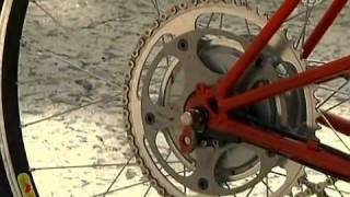

MessageSujet: invention géniale    Jeu 12 Fév 2015, 20:50
ajouter un volant d'inertie pour stocker l'énergie cinétique d'un vélo ,
puis la restituer pour aider à stimuler votre élan et votre vitesse sur un vélo Smile
Cliquer sur l'image pour la vidéo Wink

Très intéressant, merci Berniche ... mais comme je disais, mécaniquement ça a quelques inconvénients, faciles à gérer dans une F1 bardée d'électronique et de technicité (et dont les ordres de grandeur de puissance n'ont rien à voir), mais plus gênants en vélo:
- nécessité d'embrayage pour passer d'un mode à l'autre, avec pertes associées (patinage nécessaire pour la synchro)
- pour l'inertie, on a deux solutions:
+ le poids du volant, qui est en général l'ennemi en vélo
+ la vitesse du volant, qui semble préférable, mais a deux inconvénients: les pertes mécaniques pour la multiplication/démultiplication, et le besoin de carter pour protéger le cycliste d'un truc qui tourne vite.
Par contre le point positif par rapport au ressort, c'est l'effet stabilisant du volant d'inertie.
Je reste plus convaincu par le ressort.
