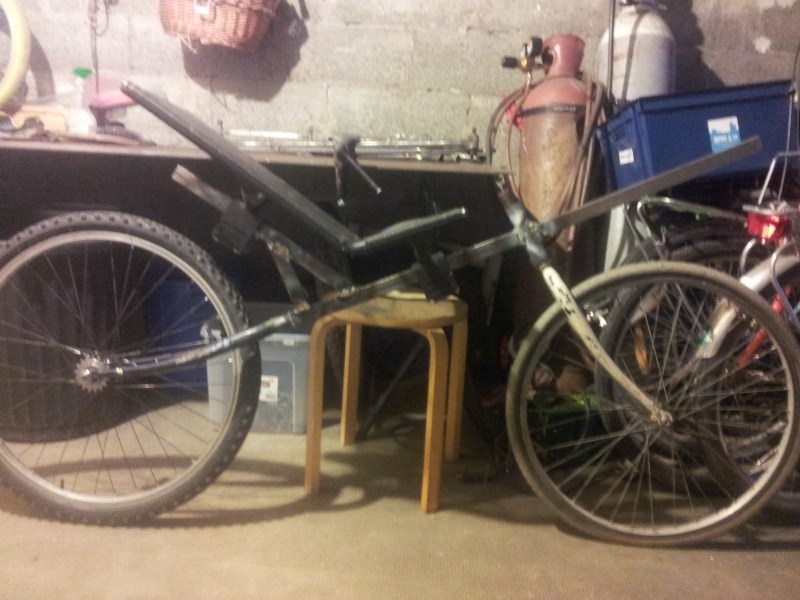

Bonsoir a tous, aujourdhui j'ai bien bossé et j ai fai ca, il n'est pas encore fini, et je voulais connaitre les premieres impressions, voir si j"ai bon ou pas
merci d'avance
ps : coup de bol, l'empattement fiat pile poil 1200mm, et j'avoue que le tube de direction est un peu trop incliné!
Loïc

A ce stade, pour résoudre les deux défauts criants, pieds bien plus hauts que le bassin et angle de chasse suicidaire, cherche tout de suite une fourche 20" et la roue qui va avec. ça pourrait devenir un 26x20 sympa.

Il me semble que si tu retourne ta fourche arrière ... tout rentre dans l'ordre scratch pédalier plus bas et chasse amoindrie , a voir pour le passage du brin moteur de la chaine , si ça ne touche pas ?

MessageSujet: Re: construction d'un 26x26   Dim 25 Jan 2015 - 6:27
Bon matin,
Bonne idée...
Avant de casser il faut en profiter pour expérimenter !!!
Il faut rouler sans transmission pour jouer avec.
ça va être un peu instable par manque de déport .
En effet la courbure de la fourche est trop faible pour l angle de chasse.
aprés le premier essai de roulage il faudrait courber la fourche en la tordant.(avec l acier de VTT ça marche).
ou bien corriger l angle de chasse.
Pour avoir une stabilité honnête il faut que l axe de rotation de la direction passe par le milieu du rayon inférieur de la roue....

MessageSujet: UPDATE   Mar 24 Fév 2015 - 14:03
Voilou, j ai rectifie un peu le cadre, et j ai fait un montage a blanc, je ne suis pas encore satisfait, je trouve que le cintre est trop proche du siege, quand je braque je m'éclate une cote, et la ligne de chaine n'est pas géniale (parcontre j'aime bien mes poulies)
