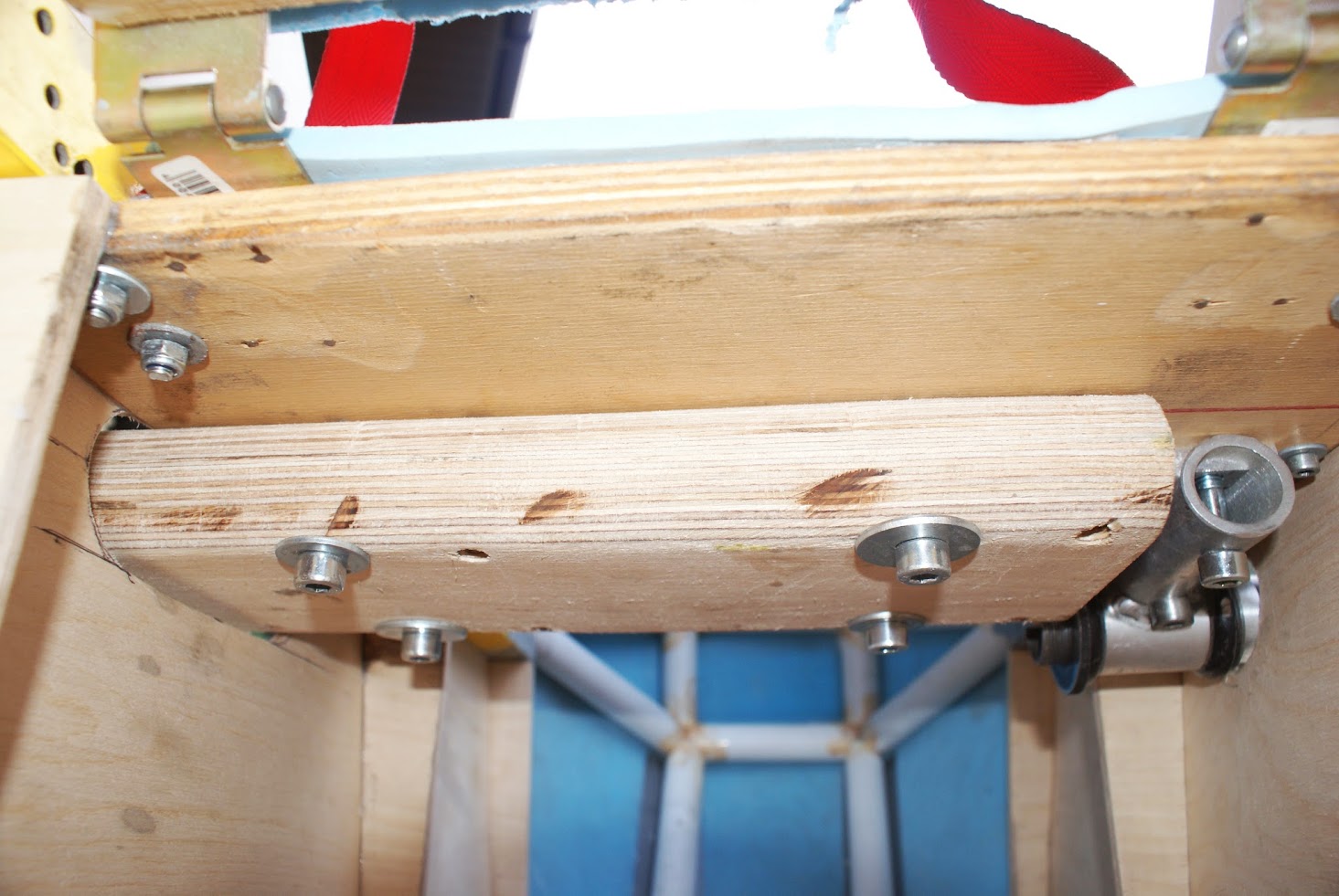

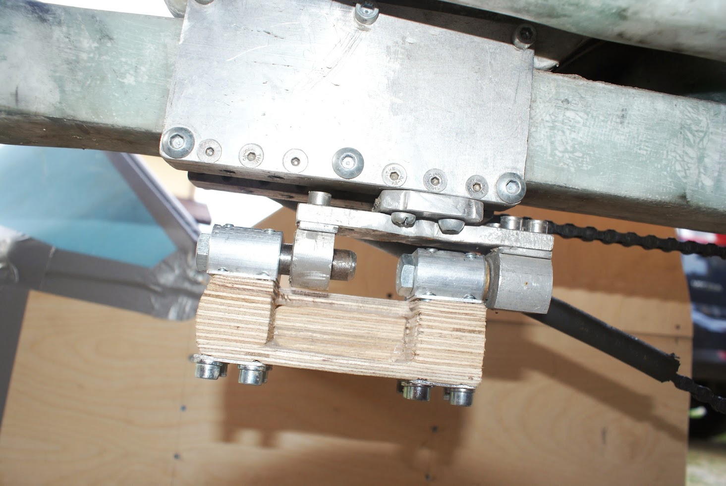

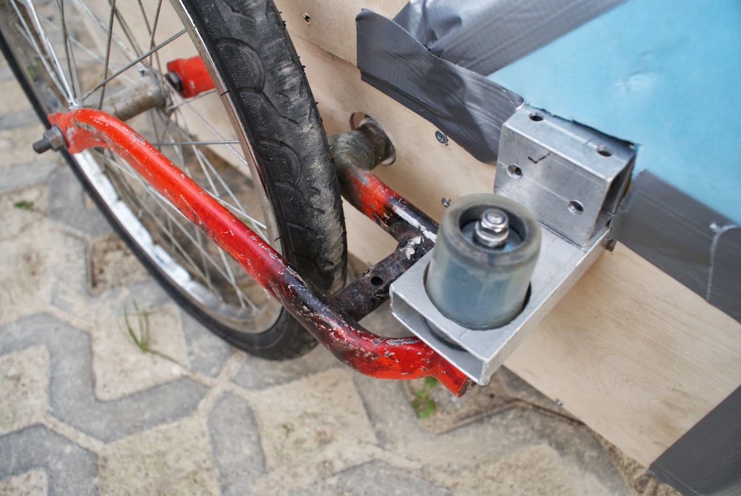

Quelques detailles de mon side:
détails d'attachement au vélo
la suspension sur elastomere
l'axe de rotation de la suspension
bras de liason avec le vélo et le squelette du nez en tube electrique.
