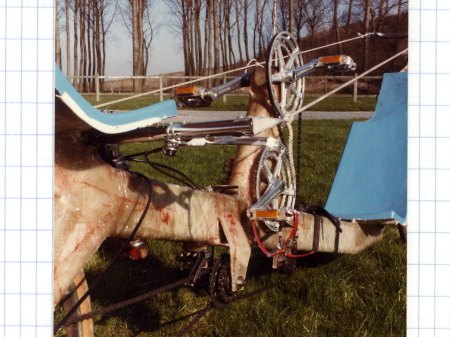

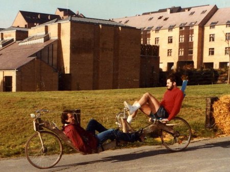

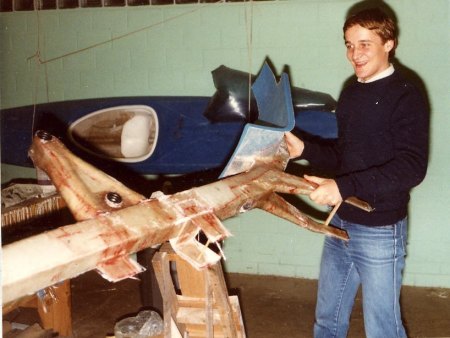

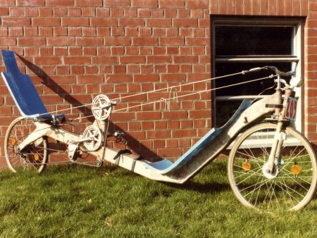

Octobre 1983
« tandem couché et à position inversée »
Gros plan sur la carcasse étudiée pour porter deux passagers et tenir les chocs.
Trois "plateaux" permettent aux deux pédaleurs, installés face à face, de tourner les jambes dans le « bon » sens.
La fourche, ainsi positionnée au début, posa d'énormes problèmes de conduite.
Essais concluants après rectification de la fourche.

Mais comment ont-ils pu "se tromper" et mettre la fourche à l'envers? scratch
ça fait quand même un sacré paquebot! C'est bien pour papoter, mais alors il y a un risque de distraction pour le conducteur, qui risque d'oublier de regarder la route. En plus il est loin derrière, certes un peu surélevé... Comme dans le château d'un navire marchand!
Et cet engin a-t-il été testé en rando?

Comment avez-vous fais pour penser faire ce vélo ?
En tout cas, bravo pour la technique !
Peut-on voir une petite vidéo du vélo qui roule ?
Pratiquant le tandem couché, je m’interroge tout de même sur la visibilité de la route du pilote. Sur le Pino, il est moins éloigné et c'est déjà pas mal.
Sur mon Performer, je suis devant et je trouve que c'est très sécurisant. Je pense par ex aux intersections.
Mais ce n'est que mon avis et encore bravo pour la réalisation.
