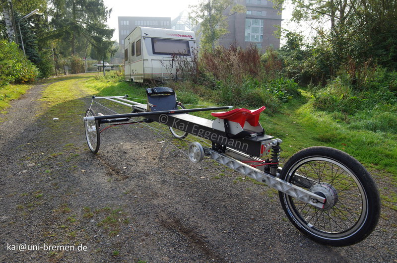

Salut Phire,
Petites définitions :
La rame comporte un point fixe sur l'embarcation (ou le véhicule dans ce cas là),
La pagaie ne comporte aucun point fixe.
Il s'agit donc de pagayer à vélo.
En tout cas belle réalisation. C'est un truc qui doit quand même tirer pas mal sur les bras. Je n'ai pas vu de système pour changer de développement.
La position du pagayeur est assez haute. C'est peut-être un peu risqué en descente...
Philippe, ancien pagayeur marin...

MessageSujet: Re: Pagayer à vélo   Ven 12 Déc 2014, 10:50
ça semble plus dur qu'un handbike.
Faudrait que le spécialiste du forum , Mille Pattes , voie ça (vivement qu'il revienne).
Par contre j'ai pas compris comment il freine scratch
Messages : 2839
MessageSujet: Re: Pagayer à vélo   Ven 12 Déc 2014, 14:26
Pour le freinage, si j'ai bien compris c'est aux pieds avec les deux leviers de chaque côté, commandant chacun un des freins à tambour des roues avant. La direction de faisant avec le levier central. On voit ça à la fin de la première vidéo (message de phire).
Par contre, la seconde vidéo de Berniche illuster bien le problème de la position assez haute. Le gars a l'air de bien serrer les fesses en virage pour ne pas verser...

MessageSujet: Re: Pagayer à vélo   Ven 12 Déc 2014, 14:50
Merci Ralevy/Philippe pour les précisions.
Du coup j'ai changé le titre du post.
Messages : 5254
MessageSujet: Re: Pagayer à vélo   Ven 12 Déc 2014, 16:49

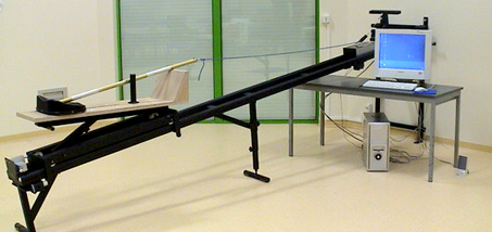

J'ai déjà essayé un engin de ce type, mais fixe (en fait un banc "pagayeur") avec exactement le même système de câblerie.
Sur ce banc, comme sur pas mal de bancs rameurs, la résistance à l'avancement est assurée par un ventilateur, qui modélise assez bien les efforts proportionnels au carré de la vitesse.
Sur un vélo pagayeur, je suppose qu'on doit arriver naturellement au même résultat. Par contre les redémarrages me paraissent bestiaux, car dans l'eau l'appui n'est pas fixe comme sur le vélo, sauf quand on s'appuie sur le fond, comme quand par exemple il n'y a pas d'eau. Les kayakistes apprécieront combien ce genre de situation n'est pas cool...

MessageSujet: Re: Pagayer à vélo   Ven 12 Déc 2014, 17:51
Bien d'accord avec toi Olivier. Cet engin ne doit pas être des plus faciles...
Philippe LASNIER
Aventures sur 3 roues
phiphi07
Messages : 974
MessageSujet: Re: Pagayer à vélo   Ven 12 Déc 2014, 19:01
Et pas adapté en tant que handbike : il faut les bras et les pieds pour freiner et se diriger...

MessageSujet: Re: Pagayer à vélo   Ven 12 Déc 2014, 23:17
Bravo phire pour cette création, j'admire tous ces timbrés dont je fais partie,
qui crée des trucs qui ne servent a rien, mais quel plaisir nous prenons pour les réaliser
Nous pourrons essayé de faire une course,
Toi à la pagaie et moi à la rame mais je crains de manquer du souffle.
Suis le lien ci dessous.
http://velorizontal.bbfr.net/t18250-mon-aviroute

MessageSujet: Re: Pagayer à vélo   Sam 13 Déc 2014, 07:39
papy bricole : je ne suis pour rien dans cette création, il s'agit apparemment de quelqu'un de l'université de Breme
MessageSujet: Musculation Spécifique kayak   Lun 15 Déc 2014, 10:53
