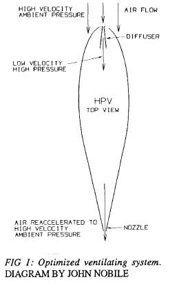

Je ne pense pas que ce soit l'effet venturi que l'on constate dans l'ouverture des pieds. Dans un venturi, là où le flux d'air est accéléré, il y a une dépression et non une surpression. Ce qui signifierait que l'air serait aspiré hors de la coque par l'ouverture des pieds or on constate l'inverse. L'ouverture est en fait assez importante et suivant son angle d'incidence il y a plus ou moins d'air qui y rentre.

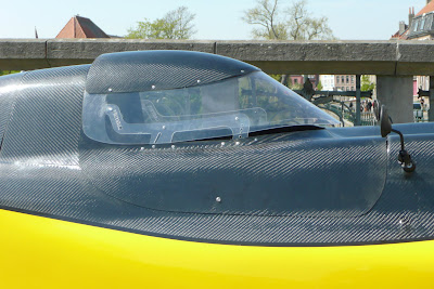

L'endroit idéal pour faire rentrer l'air de ventilation sans trop perturber l'aéro est le point de stagnation, soit à l'extrémité du nez. C'est d'ailleurs là  que l'on trouve le trou de ventilation du Waw, le SPAI ( stagnation point air intake) ou l'entrée d'air des engins de record.
Messages : 3548
MessageSujet: Re: Amélioration de l'aéro du Waw: utopique ou pas?   Sam 31 Oct 2015, 07:51
Superbe ta dernière photo, je n'avais jamais vu celui là   .

Le meilleur endroit pour évacuer l'air sans trop perturber l'aéro, est dans l'extrémité de la pointe arrière. Voir aussi ce sujet
Mais sur de nombreux VM, l'évacuation se fait par la partie postérieure du toit: lorsqu'il est soulevé d'1 ou 2 cm, une dépression est créée. Cela a de plus l'avantage de créer un flux d'air au niveau de la tête, puisque c'est l'endroit du corps qui chauffe le plus!
