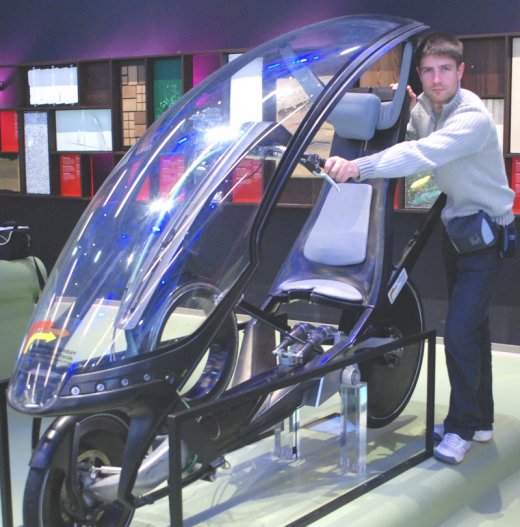

salut à toi, amidesign.
magnifique véhicule!
pour une bulle non déformante et pas grumleuse pour un sou, je te conseille cette technique:
http://www.wisil.recumbents.com/wisil/bubbles/hpvbubbles.htm
je ne l'ai pas expérimentée sur une si grande dimension, mais je me sert de cette astuce pour des verrières de modèles rduits dans lesquels j'embarque une caméra, et ca marche nickel. pas de déformation de l'image.
la gestion de la température est un peu délicate, et la forme du patron est délicate à gérer pour obtenir exactement la forme que l'on veut, mais le résultat vaut l'effort.

Je connais cette technique, mais j'ai besoin d'une forme très présise et bombée. Bon une solution c'est de réaliser une bulle comme celle là :

Tu peut peut-etre voir du coté de chez greg
http://www.adventuresofgreg.com/HPVlog/10-09-05.html
Et aussi les photos de la fabrication de son carenage.

MessageSujet: Re: Vélo du futur (le Laufer de Dassault)   Ven 23 Mar 2007, 10:38
Merci pour ce lien. Je vais essayer la technique de la bulle libre si je décide de réaliser une petite bulle.
Excellente idée. Je le note et je m'en félicite (Pour un prochain trike à transformer en vélomobile).
Je me posais la question suivant :
" Et si on incline le support ?"
Ne pourrions-nous pas avoir quelque chose en forme de goutte d'eau (peut-être plus aérodynamique scratch ) ?
Franck
amidesign
Messages : 2003
Localisation : Lausanne
VPH : Construit sur mesure
MessageSujet: Re: Vélo du futur (le Laufer de Dassault)   Dim 25 Mar 2007, 01:32
Non ça sert pas a grand chose la force de cohésion du plastique est bien plus grande que la force de pesanteur. C'est le support qui à la forme de goutte d'eau.
