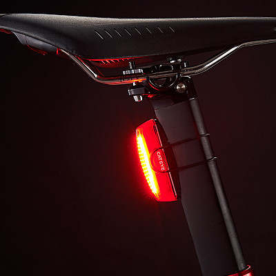

En moins cher (37 Eur en Allemagne), plus  léger (24g au lieu de 35g) il y a la Cateye Rapid X.
Un peu moins puissante: 25 lumen au lieu de 35 lumen mais avec apparemment une meilleure visibilité latérale.
L'autonomie est un peu moindre: 1h au lieu de 1h45 en position High.
